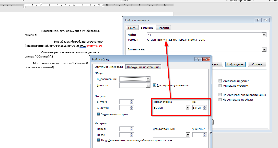

А у меня в 2019 ворде почему-то отступ не ищется:
121124
Если задаю выступ то он появляется:
121125
Реакции: izrukvruki
