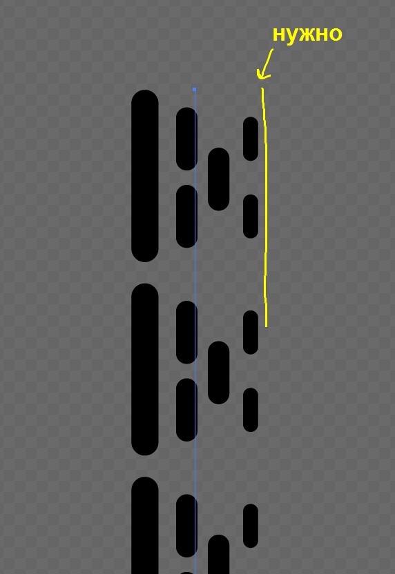

Дорогие уважаемые бывалые люстраторы, подскажите пожалуйста как изменить или сместить центр изображения на pattern brush или Artbrush кривой, то-есть по умолчание изображение проходит относительно центра а мне нужно относительно правого или левого края. Фуф, надеюсь понятно объяснил. спасибо

Возможно, существует менее заднепроходное решение, но первое, что подсказывает мне Кэп, это создать вокруг паттерна невидимую рамку с 100% запасом в нужную сторону, сгруппировать и сделать паттерном полученную группу.
Я так и делал, но я надеялся что есть где-нибудь галочка о которой я не знаю. Спасибо!
