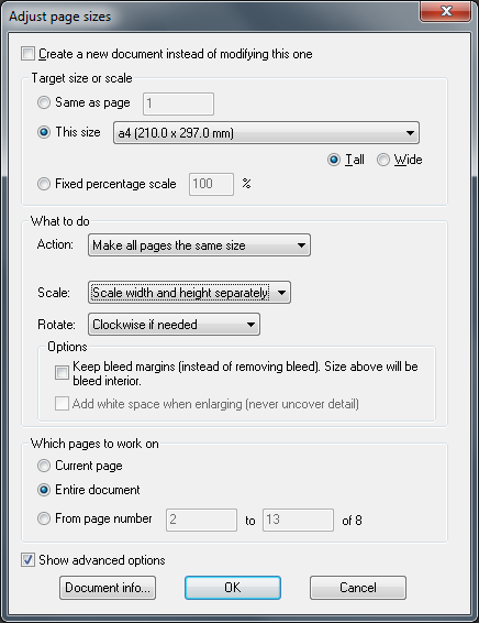

Как в pdf изменить размер страниц?
Например, исходные по ширине 40 см - изменить на 20 см в пропорциях.
Причем, с изменением размеров контента страницы.
Питстопом, например.
Печать в постскрипт-файл с масштабированием.
Постраничный импорт с масштабированием в программу верстки, после чего вывод нового пдф.
Кстати, масштабировать совершенно бесплатно умеет cpdf.
Если без привлечения дополнительных платных плагинов - создать пустой PDF нужного размера и на него целевой нложить фоном или ватермаркой с масштабированием. Процесс автоматизируется
в QIP запросто: выставляете нужный размер, ориентацию и в меню scale последний пункт
а без модулей только как описано выше в постскрипт или adobe принтер с функцией подогнать, но в итоге получится только изменение масштаба с сохранением пропорций.
