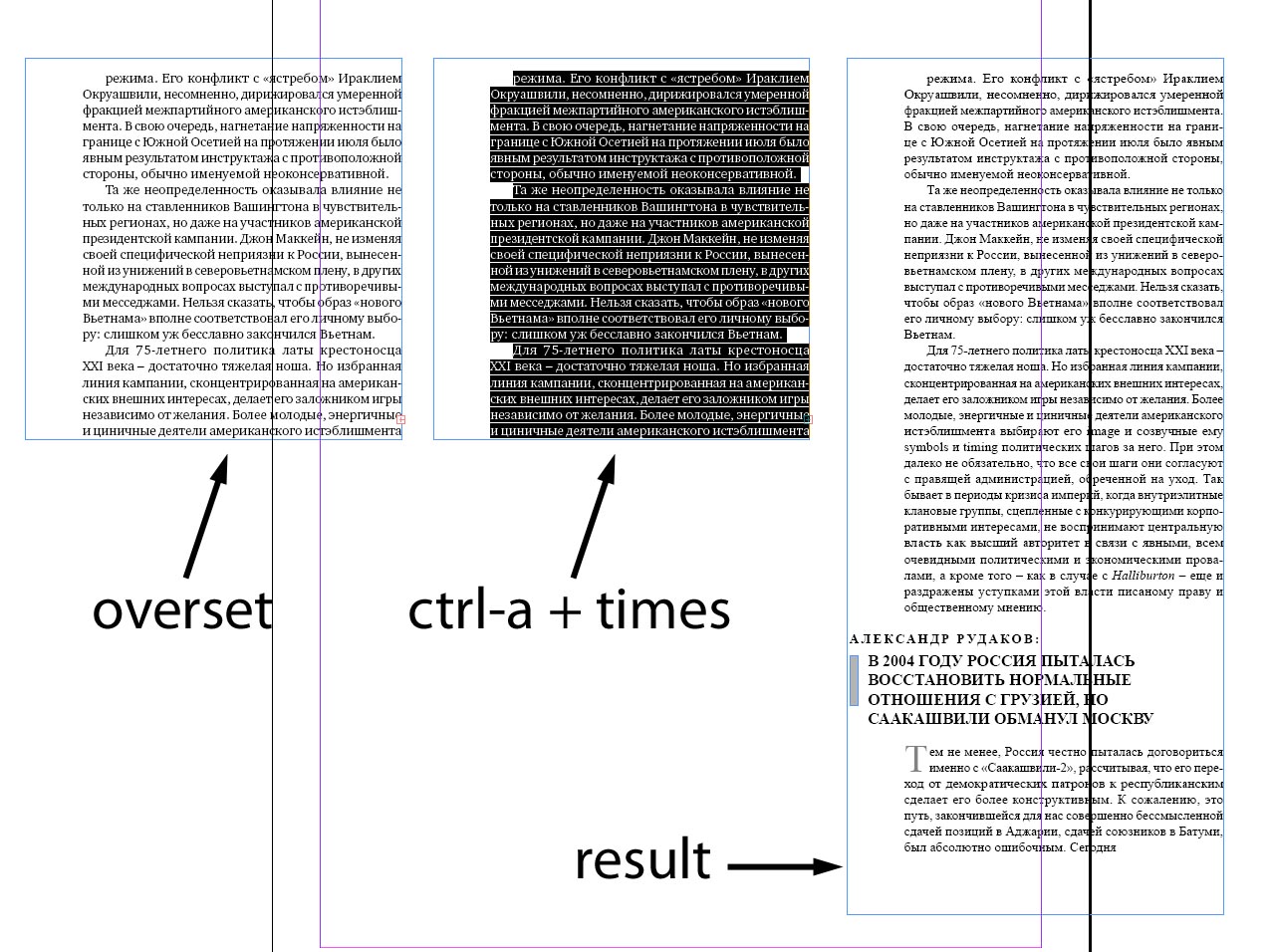

Я вот щас честно попытался сделать как вы. У меня всему неразмещенному тексту аттрибуты присваиваются. Что я делаю не так?
Ответ: Изменить атрибуты неразмещенного текста
Supremus сказал(а):
Ctrl+A не выделяет неразмещенный текст
загадками изъясняться изволите(((

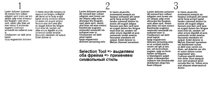

Раз уж мы тут комиксы начали рисовать...
