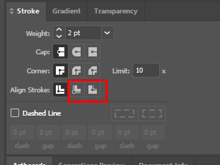

Принимаем на плоттерную порезку файлы в пдф. Чаще всего в нормальном виде. Но есть такая маленькая бяка в иллюстраторе как Aling Stroke. При установках контура наружу или внутрь (красным на скрине) в пдф этот контур уже оказывется не контуром а объектом (при этом для иллюстратора он остаётся контуром). Иногда дизайнер может и не заметить этих установок и на одном листе будет и нормальный контур и с глюком. Есть ли какая возможность исправить данный глюк не открывая файл иллюстратором? В питстопе решения не вижу. Закидываю файлик с примерами. Наверное добавлю условие - фиксить нужно только контур с пантоном.

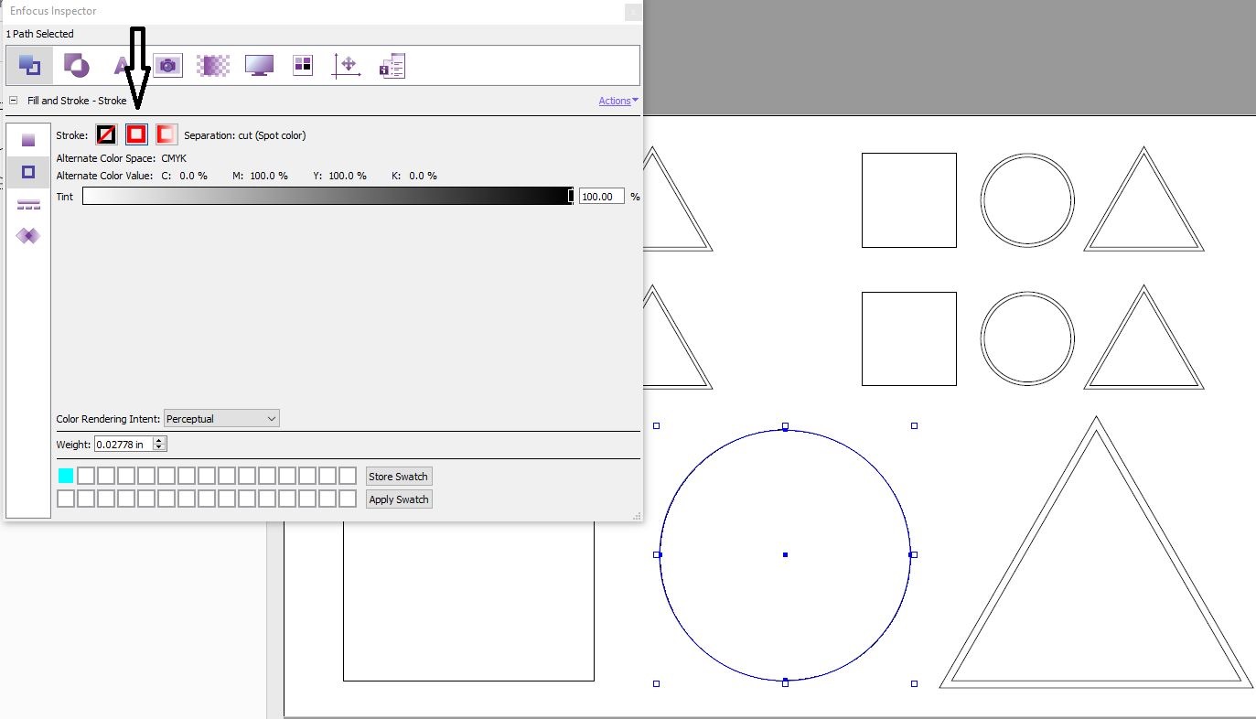

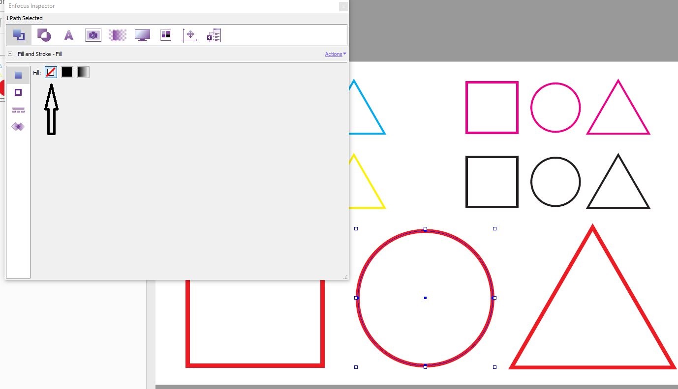

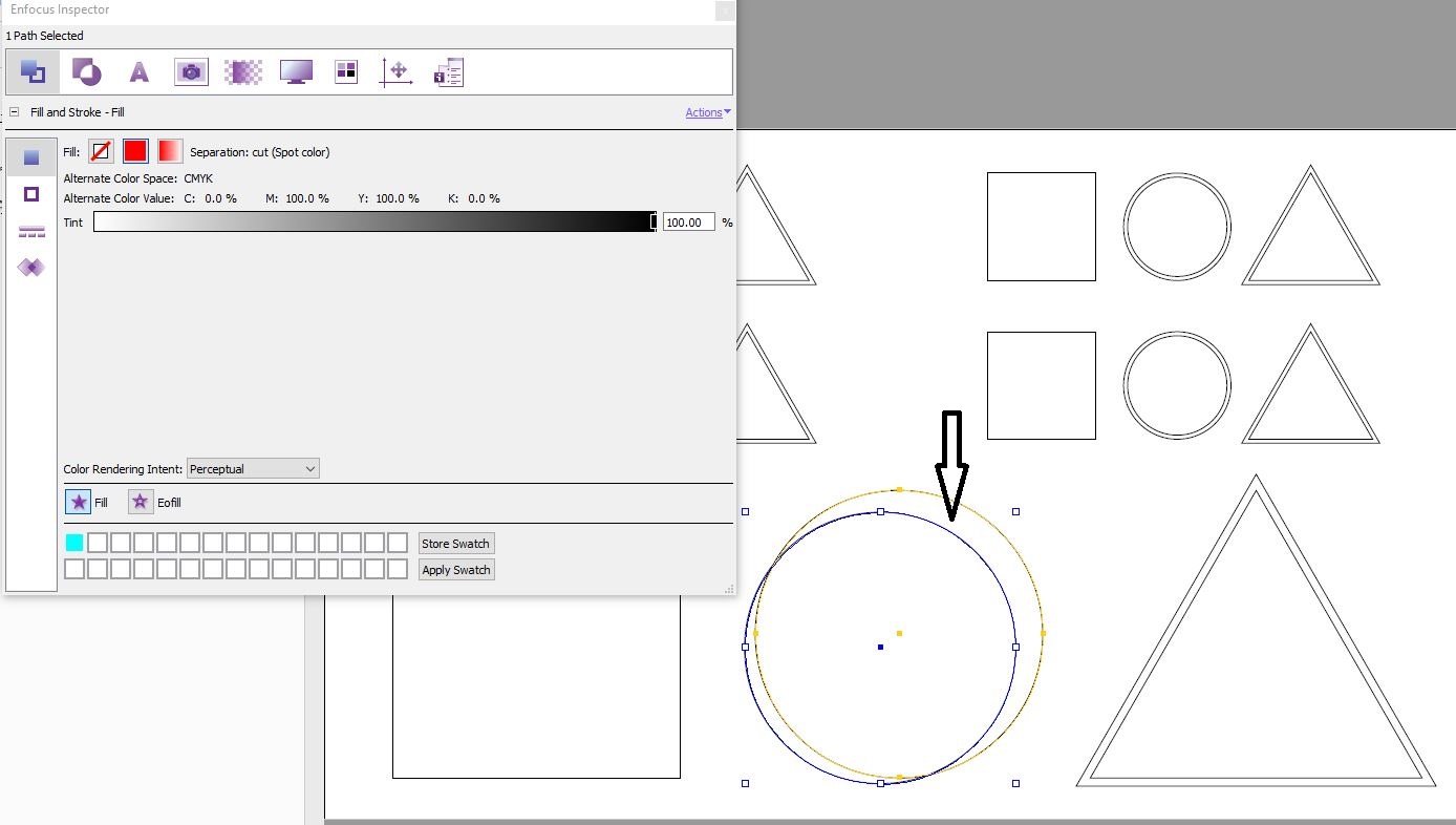

По моему Pitstop-ом можно.
Но много ручной работы.
С квадратом проще, у него Align Stroke to Center.
У круга и треугольника Align Stroke to Inside и to Outside.
Убиваете один из объектов (pic_01),
другому задаёте Stroke (pic_02),
затем удаляете fill (pic_03).
