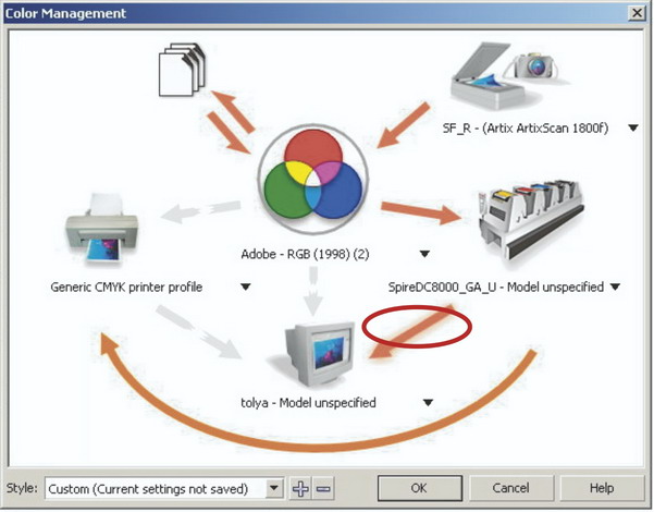

часто такое бывает когда на обычный принтер кидаешь. просто слетает стрелка к color management
    53.4 КБ · Просм.: 1 056
Ответ: Изменились цвета... ПОМОГИТЕ, пож-ста!!!
Ksenia-spb сказал(а):
удаляла, не помогло, когда поставила снова и открыла, все цвета остались...
2bogdog 2Ksenia Если бы начисто удаляла стрелка бы встала по дефолту, yes? А так сохранились настройки где-то в документах и сеттингах. А вот они то и слетают. Палитра портится (color.ini вроде бы). Но как временный выход изменить в колорменеджменте настройки. Если был дефолт - поставить ту профессионал аутпут и наоборот. Или вбить свои профили. Но глюк повторится рано или поздно и тогда что ставить?

lunatik, ну теоритически, да согласна...если начисто и переустановить, то все должно встать на места...но вот не встает...перерыла весь комп, ничего нет, устанавливаю- все тож самое... хотя может где-то не докопалась :'(
bogdog, поставила стрелки, усе стало на места, спасибо! правда, почитав вышеизложенное стало интересно надолго ли...
