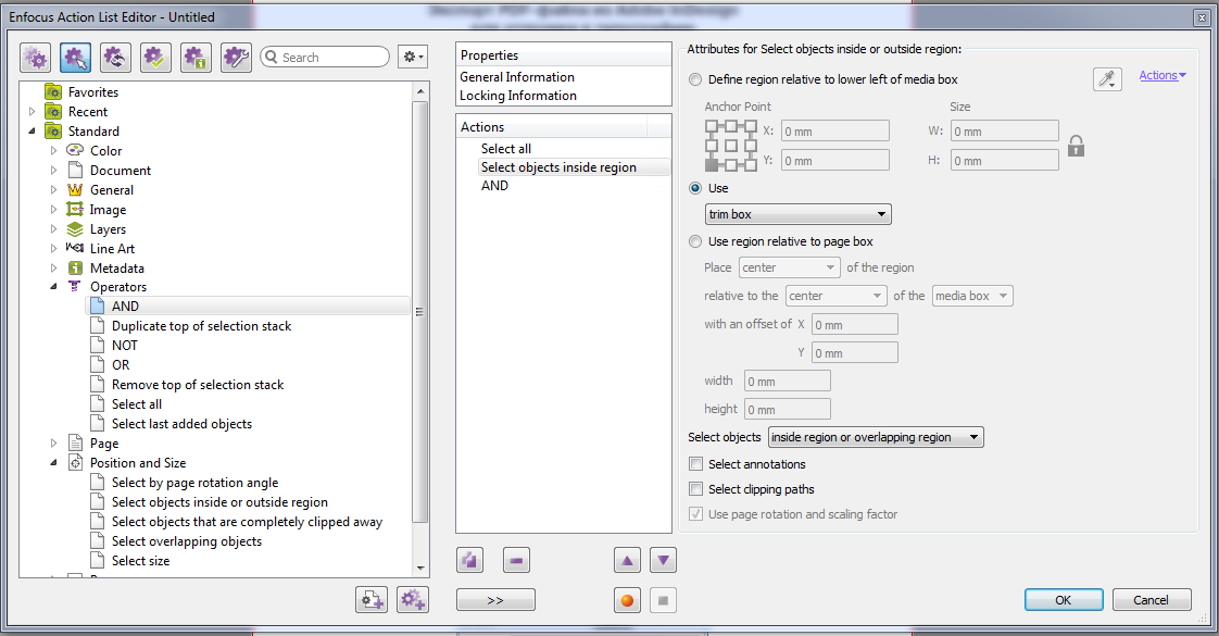

Вот здесь надо поиграть с координатами, по которым надо выбирать объекты. Если они все располагаются в одном месте, то видимо их экшн и будет выбирать.

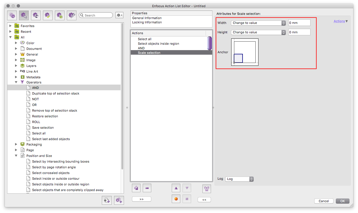

Огромное спасибо, поняла - в новом Action надо задать по Anchor Point выборку всех объектов, находящихся в одном и том же месте. Но как их все увеличить по высоте, чтобы они стали, например, по 0,3 pt каждый? Подскажите! О существовании PitStop знаю всего несколько дней (((
Пока вот так что-то получилось...
А вот как размер задать "цифирками" в Scale Selection?

Для себя так и не решил пока проблему как в PitStop поменять размер объекта задав его значение в мм скажем :(
Реакции: imma
В 19-м есть команда в экшн списке scale selection. По идее, должен работать экшн, в котором просто надо указать, где находится объект, выделить его и изменить размер. Это в том случае, если объект расположен точно на одном и том же месте на всех страницах.
Это проще всего, но не спортивно:)
миллиметры задаются в настройках
1. Задаются кооринаты, где находятся объекты.
2. Задаётся новый размер объектам.

У меня на работе тоже 12-й стоит.
Не, это не сработает. Это касается всего контента страницы.
Не, это в 19-м.
Реакции: Gad
