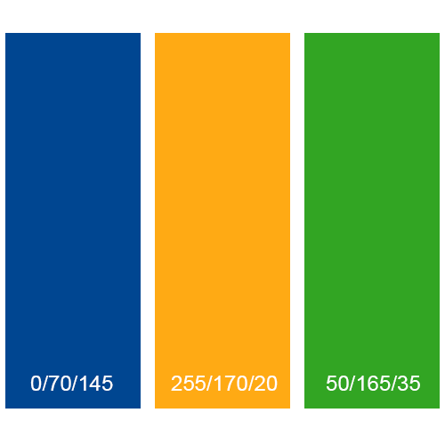

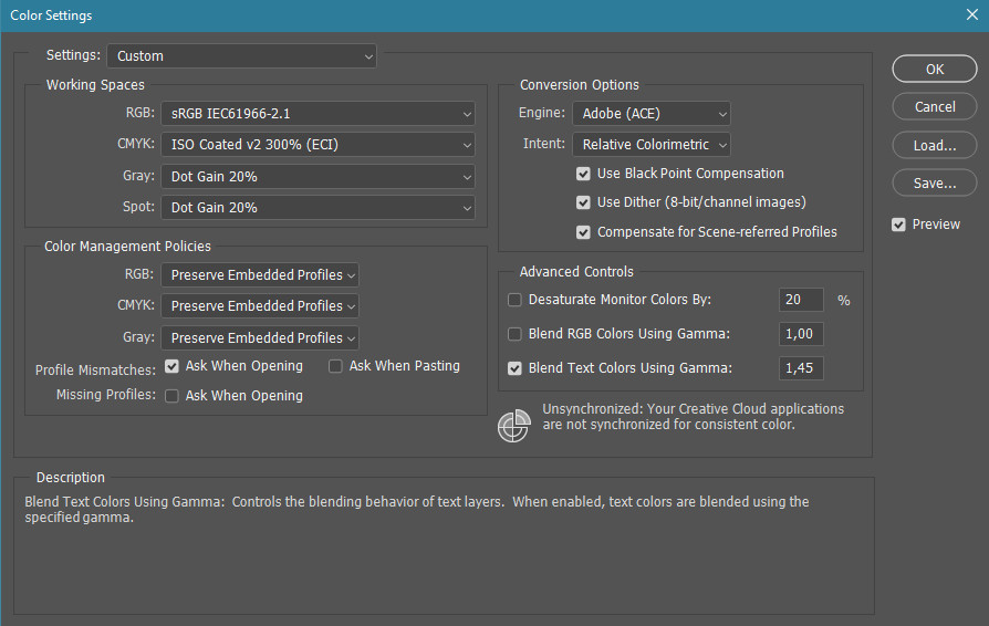

Создаю файл PS с несколькими плашечными цветами. При сохранении в JPG получаю небольшие расхождения с исходными цветами.
Есть ли способ этого избежать? В чем может быть проблема? Алгоритм сжатия JPG или настройки профилирования?
При сохрании в PNG - всё хорошо.
    55 КБ · Просм.: 201
    119.3 КБ · Просм.: 192
Да все что угодно из вышеперечисленного
JPG - формат с потерями, соответственно ждать от него точной передачи цветов наивно
Насколько серьезное непопадание?
Чудеса. Покажите png и jpg.
Ставлю на то, что внедрённый в jpg профиль отличается от того, что подгружается программой просмотра при отображении файла png, в который профиль не внедрён.

JPG отличается в пределах 1/256 на 1 составляющую
Рабочим профилем у меня выставлен sRGB. Пробовал сохранять JPG с профилем и без - результат один.

Идеальной точности в случае JPG вы все равно не добьетесь
Визуально я разницы не вижу, а вы? Как вы её определяете? Экранной пипеткой или пипеткой в фотошопе?
Jpg по-моему перегоняет цвета из rgb в yuv, а не поканально жмет. Так что сохранить точные значения при этом навряд ли возможно
