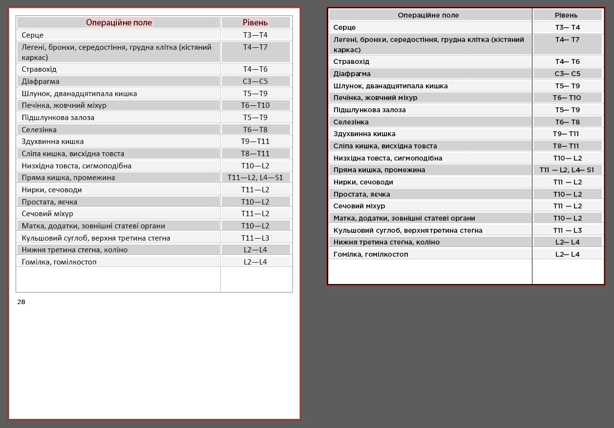

Добрый день!
Есть задача - Н-ое количество файлов А4 с таблицами в ПДФ, все они одностраничные и загнаны в PDF. Размер таблиц всегда одинаковый (200х200мм).
Требуется
1. Изменить размер артборда с А4 на 200х200 мм
2. Добавить 1 мм Bleed по всем сторонам (так как по итогу все PDF будут вставлены в Indesign верстку), чтобы не зарезалась толщина линии в таблице.
3. Выделяем все и задаем нужный шрифт, в моем случае Gotham medium
4. Выделить все Stroke со значением 0,6 pt и задать значение 2 pt
5. Выделить все Stroke со значением 0,3 pt и задать значение 1 pt
6. Выделить все Stroke со значением 0,06 pt и задать значение 0,25 pt
у меня максимум выходит засунуть в Action 3-6 пункты и клацать их по-отдельности из-за разной толщины Stroke. Так как таблиц очень много, то потеряю кучу дней на отработку. Вопрос как можно упростить данную задачу?!
P.S. вот пример. Слева - что есть. Справа - что надо.

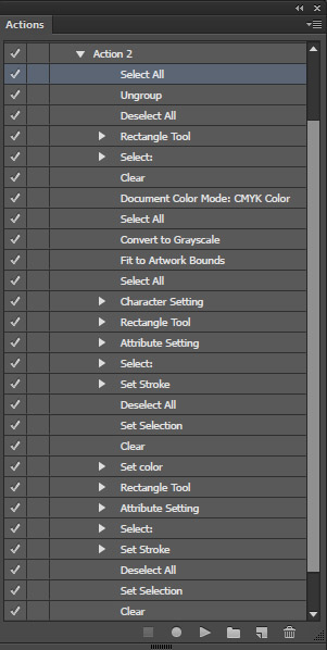

Спасибо всем кто "старался" помочь, а не просто флудил. 5 часов вычитки документаций и методом проб и ошибок довел скрипт до ума. Сложнее всего было победить именно выделение нужных объектов с нужной толщиной, но как оказалось все решаемо.
Выглядит все примерно вот так:
Топик можно клоцнуть.
Это не скрипт, а экшн.
