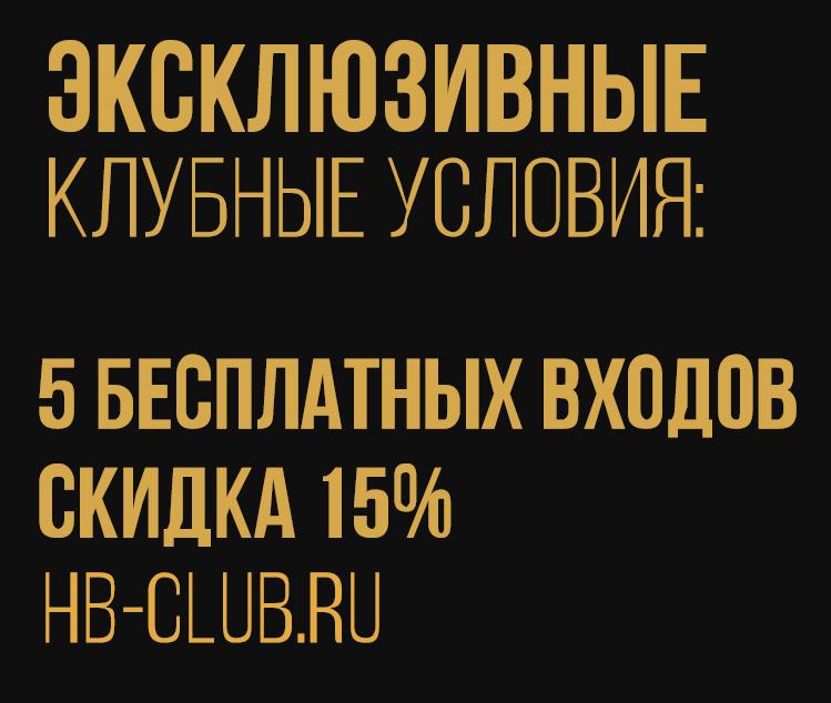

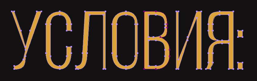

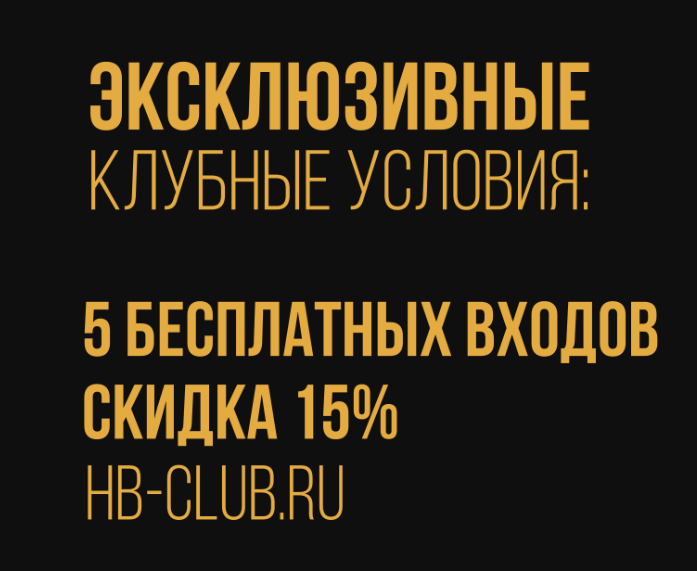

Суть такова, есть 2 макета собранных в фотошоп (лицо + оборот), при открытии наблюдается объект текста (не шрифт) в одном виде, после ПДФ-презентации (объединении 2-ух макетов) в один пдф файл, объекты меняются(становятся кривыми).
Прикрепил, 2 скрина с фотошопа и из ПДФ, и сами файлы.
Хотелось бы услышать мнения гуру.

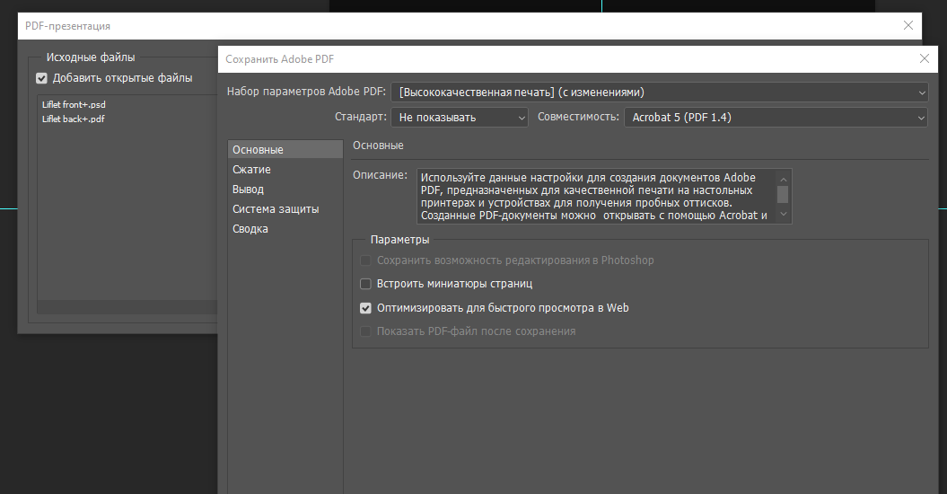

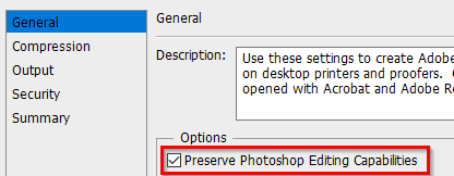

Сохраняя PSD-макет в PDF со всеми слоями, не снимая галочку "Layers" (pic1), сохраняя возможность редактировать pdf в фотошопе (pic2) вы сохраняете текст в виде векторной маски (pic3), которая слетает, если объединение двух макетов выполнено не корректно.
Совет простой: рабочие файлы PSD должны оставаться в слоях для возможности вносить исправления, а файлы для печати и презентаций, которые отдаются без необходимости вносить правки, должны быть слиты в один слой.

При одиночном(пофаловом) сохранили да, но тут использовал, сохранение многостраничного ПДФ документа. Указанных настроек в нем нет.

Слетает в CS6, слетает в СС2022. PDF-презентация предназначена для соединения фоточек в один файл, а не для сборки печатных файлов для типографии.
PDF presentations are saved as generic PDF files, not Photoshop PDF files, and are rasterized when you reopen them in Photoshop.
Презентация честно признается, что не заинтересована сохранять имеющиеся в исходном файле навороты, но Вы ищете возможность их там сохранить.
В этой неравной битве Вы проиграете.
