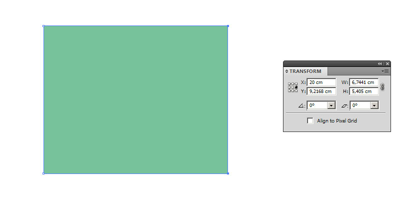

Почему изменение координат сразу двух точек влечет за собой изменение координат и оставшихся (не выделенных) точек, т.е. всего объекта? Т.е. изменив координату Х для выделенных точек справа, окажется, что у объекта изменились координаты и точек слева.
А как вы их меняете?
через панель трансформации ввожу новые координаты
У меня не влечёт. И на цс5 не влекло.
Пошагово, плиз.
а точка трансформации у вас центр?

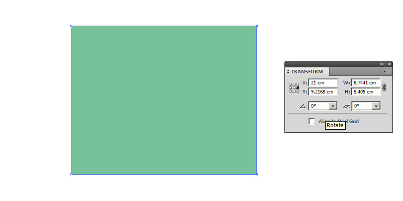

процесс пошагово (собственно тут и объяснять нечего)
выделено две точки
меняю х координату
как видно, объект сдвинулся вправо целиком, а нужно только выделенные точки
Потому что менять координаты можно только у одной точки. Если зацепить что-то еще то это уже будет объект.

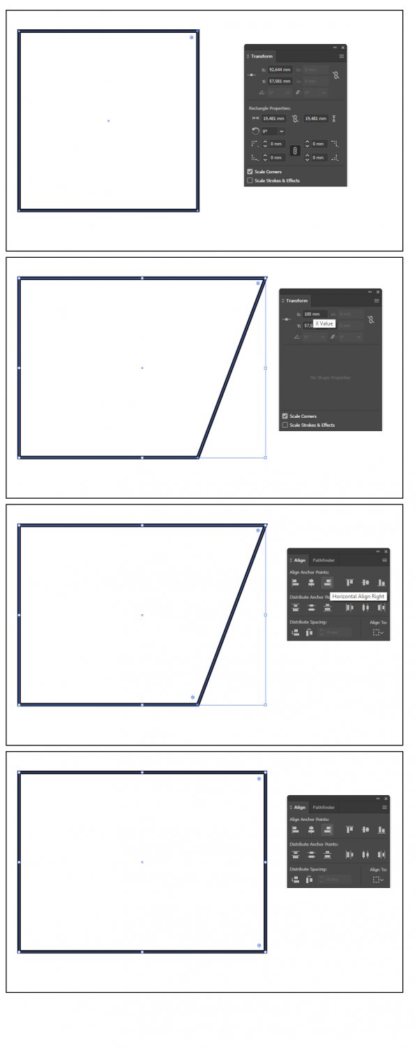

По координатам можно менять положение только одной выделенной точки, как только происходит выделение второй точки то координатами правится весь объект. Однако выравнивание действует только на выделенные точки. так что можно выставить координаты нужной точки а остальные сделать выравниванием
Проще поменять одну, затем выделить вторую и Ctrl+D.

При выделенных нескольких точках можно использовать инструмент Move. Вызывается нажатием на Enter при активной стрелке (любой).
