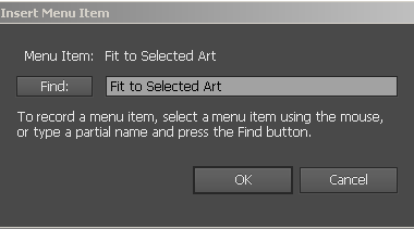

Нарисовать прямоугольник нужного размера, артборд по выделению, прямоугольник удалить
А, пардон, не разглядел - именно эта команда не пишется? Даже через Insert menu item не пишется?

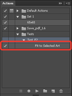

через Insert menu item пишется?
'yes'
В том то и дело — что эта команда (Fit To Selected Art) не хочет в экшен записываться
UP: Спасибо! Получилось!
