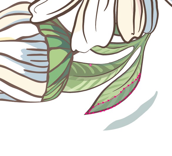

Типография сказала, что файлы не должны содержать прозрачностей. На что моих знаний хватает — это сделать весь векторный фон отдельным растровым файлом.
Но может быть кто-нибудь знает способ, чтобы внешне осталось в векторе, но стало без прозрачностей? Т.е. эти объекты получили свой фактический цвет. Приложил скриншот. Выделенное — это как раз шейп с прозрачностью ( скопировал ниже для наглядности).

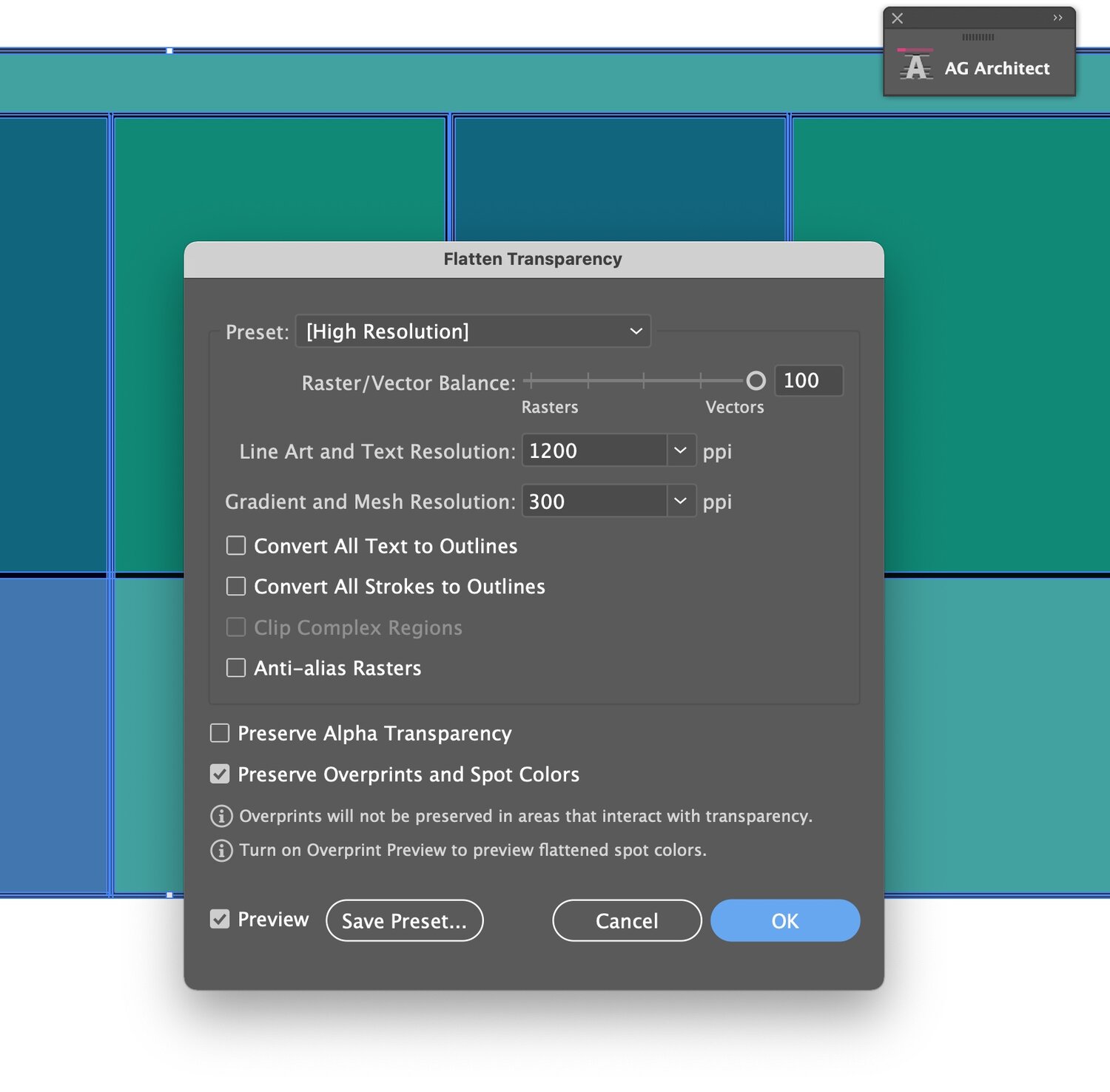

Можно попробовать сплющить в Акробате.
А штатное решение?
Реакции: Gad и dosp
А штатное решение?
штатное решение работает, но для корректного результата нужно выделить все перекрывающиеся объекты. А иллюстрация сложная, полдня потрачу, чтобы сплющить всё
SaveAs PDF 1.3
Настройки сплющивания прозрачностей как Dmitrij M сказал.
И файлы плодить не придётся.
Хотя глюки бывают. Но ооооочень редко.
