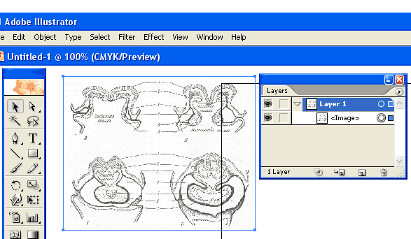

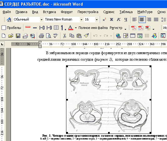

А вот еще наблюдение:
1 - скриншот из ворда
2 - после Copy в ворде, Paste и удаления всего лишнего в Иллюстраторе
3 - после Copy в ворде и Paste в ИД. ИД долго думал, потом сказал, что вставляет RTF-текст и выдал…
Ни на какие мысли не наводит?

Круто! ИнДи потерял клиппинг маску.
