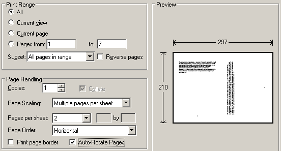

Проблема решается просто.
Нужно включить в диалоге печати Акробата галку Auto-Rotate Pages.
Прилагаю образец Word-файла (Test.zip) и пару PDF:
первый – результат печати из Ворда через PS постранично на формат А5;
второй – результат печати из Акробата на формат А4 с приведенным на скриншоте диалогом.

Evgen,Спасибо большое, эта проблема решилась:y), зато вылезла другая - в Ворде нет заданного формата А5, и когда я делаю пользовательский, при печати он меняется на формат 11х17 со всеми вытекающими
