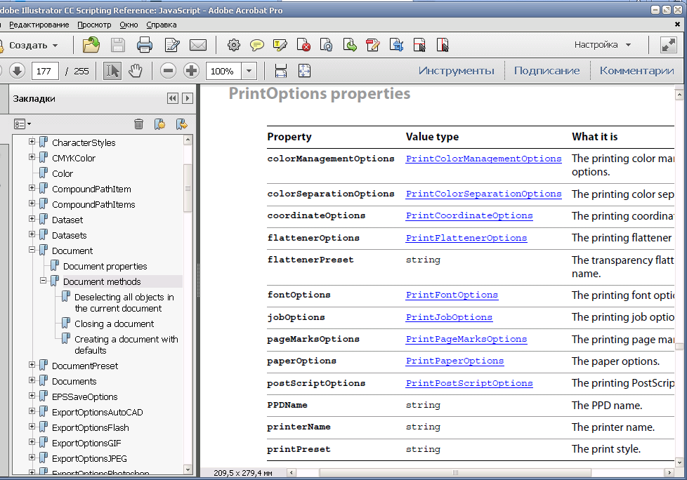

Можно ли из скрипта напечатать с существующим PrintPreset?
Да
Вот так не работает. Что я делаю не так?
PHP:
app.activeDocument.printPreset="Rocon A3"
app.activeDocument.print()
Вот так работает, только не понял зачем тогда у документа метод printPreset?
Код:
var myPrintOpt=PrintOptions
myPrintOpt.printPreset="Rocon A3"
app.activeDocument.print(myPrintOpt)
у документа нет свойства print Options
Но ведь реально он содержит внутри документа эти настройки, и даже сохраняет их вместе с документом. Просто видимо доступа к этим объектам нет.
добро пожаловать в чудный мир скриптинга AI )
