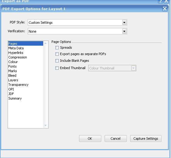

Как бы вообще, в плане Кварка и 8 версии, пишем ps, надежнее...А сами pdfы когда-нибудь писали? Обратите внимание на скриншот
Что коркретно интересует из настроек? Прозрачности, если они у вас есть, будут сфлэчены.
Наличие крестов - это только к типографии, но сомнительно. Блиды идут в основном по 5 мм, в основном...Сжатие изображений, которое предлагается - лучше не надо, Bicubic Downsampling. Наличие красок - Composite CMYK или Composite and Spot - зависит от вашей верстки. Шрифты подключаете.
Transperence - как раз прозрачность - flatten поставить. Разрешение, которое дано внутри для изменения - это разрешение сфлэчивания любой графики, которая есть в верстке и флэтится. Какое разрешение поставите там - зависит от вас, чем меньше - тем хуже качество, но скорость записи pdfа выше. OPI - надеюсь у вас не будет линков...

Pdf обычно сдают постранично.Spreads - это развороты. Если у вас верстка не поделена на страницы, то там есть пункт - записать каждую отдельно. (2-ой пункт сверху)
Не вижу версию pdfa (специально же дала скриншот)

Если есть пустые (белые) и они нужны включите Blank
Ну или возьмите прикрепленные, будем считать что они "как во всех типографиях". :-)

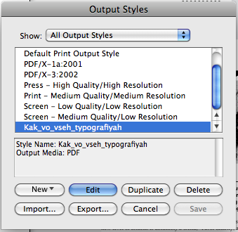

Распаковать, edit - output styles - import

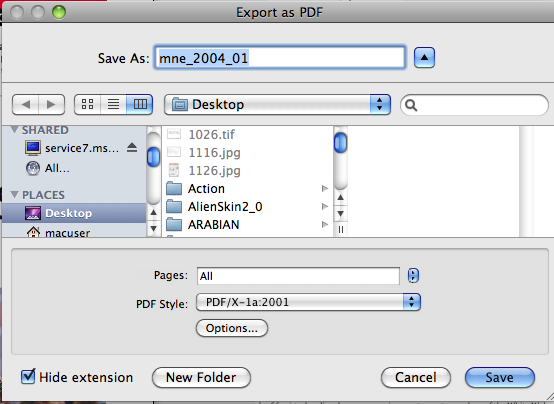

Как нет версии, когда сохраняешь в пдф и нажимаешь на options?
PDFX1a - хорошо не версия, а спецификация.Версия - это PDF/A: 1a и 1b.

Скрин

Да нет там версии, это просто пресет экспорта якобы соответствующий стандарту.

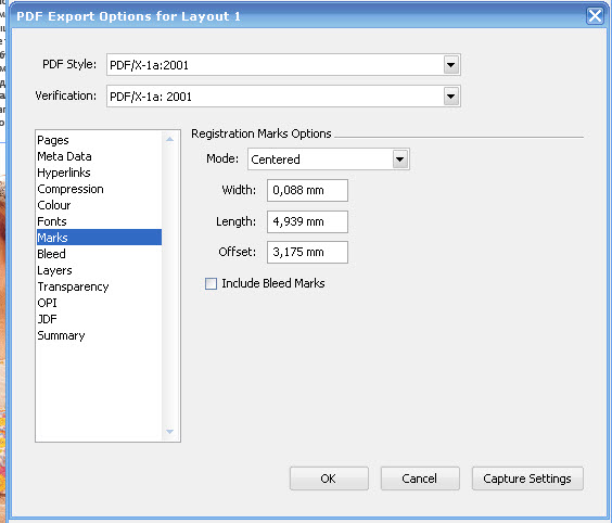

А метки по краям это так и должны быть ? (засечки и надпись вверху с датой и названием файла за пределами печати ) ? или должны только поля по 3мм пустые быть ?
Ответ: Из quark 8 в pdf
Встречный вопрос: а вы в типографию файл пробный высылали? Это только типография вам скажет, нужны ей кресты приводные или нет. Я высылала всегда без них. Но в данном случае у вас при экспорте на автомате они ставятся, выводили бы через экспорт из Индизайна - там можно отключить все эти метки. Но поля по 5 мм, обычно.

Скачиваем выложенный пресет
Заходим в Edit>Output styles> выбираем Import - пресет у вас.

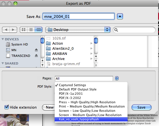

Когда пишете pdf,выбираете в стилях тот,что закачали - см. скриншот 2

Это уже со скаченным, который предложил suntory, эти метки метки получаются , хотя они и до этого тоже появлялись при любых пдф настройках , может это где-то еще настраивается ?
