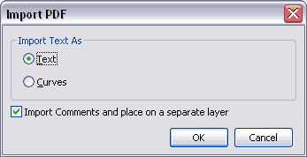

Ответ: из PDF в Corel это реально? кто подскажет путь?
Не пойму, о какой безысходности речь? Все в PDF сохраняется замечательно, даже линзы, градиенты и меши. Теряются только такие специфические вещи, как, например, бленды или контура - разгруппировываются на отдельные объекты.
Ну, или извращенные градиенты типа конических. Но, при большой надобности можно написать макрос, который восстанавливает и такие градиенты, хотя, на мой взгляд, это уж совсем изврат будет.
Хотя, опять же, конечно, дело в настройках PDF. Если там стояло все плющить и кривить, а битмапы приводить к RGB 72 dpi, то, естественно, много чего переделывать придется.
