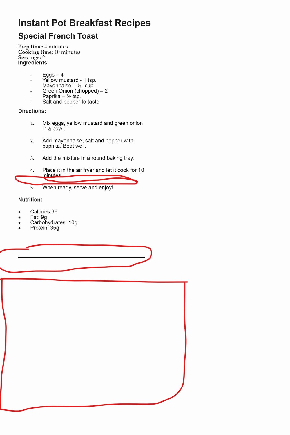

Здравствуйте, уважаемые форумчане. Появилась необходимость верстать множество книжек. Исходные файлы в формате MS Word. Подскажите, как максимально верстать данный файл MS Word в InDesign? Чтобы было как на изображении. Было бы отлично, если бы видеоурок сделанный именно с этим файлом (не весь файл, а только какой-то маленький отрывок). Исходный файл в облаке Airfryer_500_recipes_kdp_(1).docx

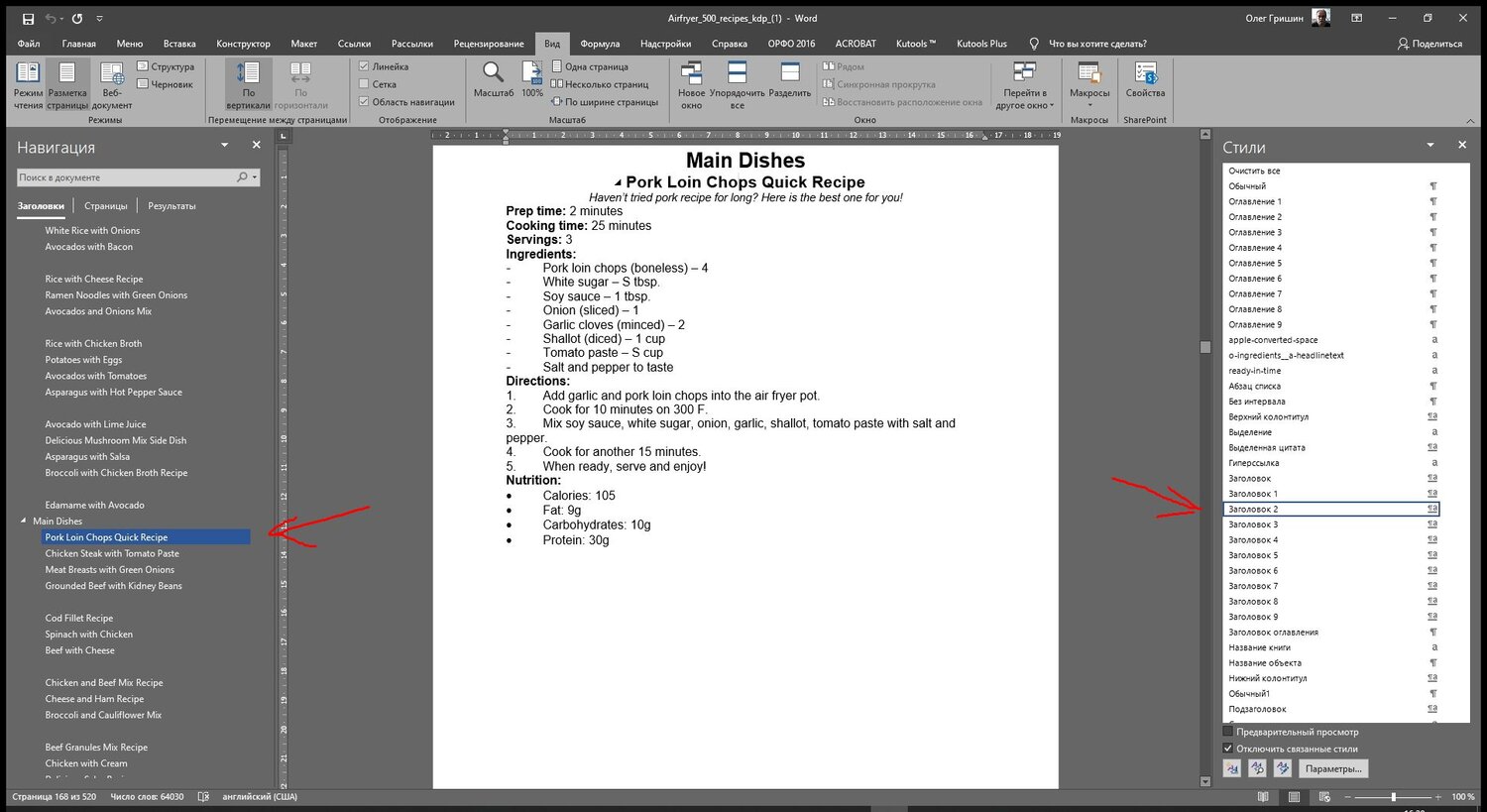

Расставить стили в Ворде, импортировать в ИнДизайне, определить стили в нём...

Стили символов и абзацев. Кстати два стиля там уже есть у вас - Заголовок 1 и Заголовок 2... осталось ещё пяток пройтись разметить....

Хорошо. Буду делать как и обычно. Просто помогите с 2-мя моментами. При импорте появляются полоски и расстояния между страницами очень большие.

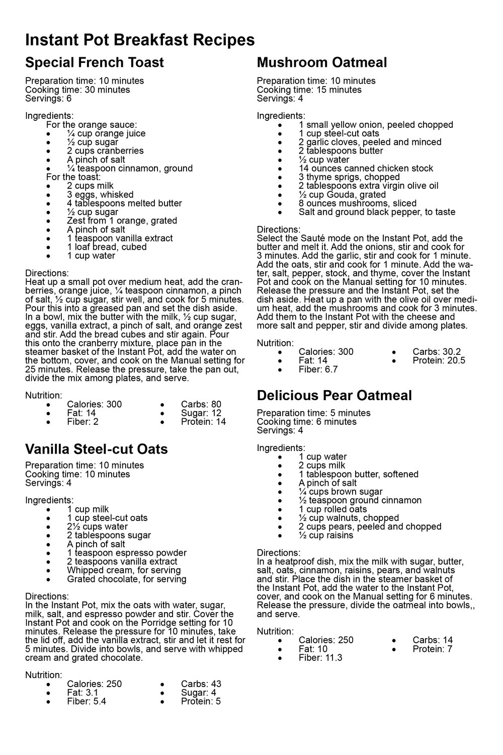

... Подскажите, как максимально быстро верстать данный файл MS Word в InDesign? "
1. В ворде преобразовать все списки в обычный текст, есть макрос для этого.
Код:
Sub ListPlain()
    Dim lp As Paragraph
    For Each lp In ActiveDocument.ListParagraphs
        lp.Range.ListFormat.ConvertNumbersToText
    Next lp
End Sub
2. Обработать документ этими макросами. Сначала MakeStyle потом ApplyStyle.
3. Втянуть в Индизайн, сделать Clear Overrides, например вот этим скриптом или вручную.
4. Удалить все лишние стили которые пришли с ворда. На этом этапе у вас будет чистый текст, без мусора, но с сохранением всего форматирования. По идее стили заголовков у вас есть — они должны сохранится.
5. Поиском найти все списки и назначить им отдельный стиль. Для двух колонок нужен еще один стиль, его придется назначать вручную или хитрым грепом (сам я не осилю).
В настройках фрейма надо поставить две колонки, заголовкам первого уровна задать Span Columns.
Каждому стилю, кроме списка с двумя колонками, в Keep Options задать Keep With Next 1 lines. А так-же Keep Lines Together - All Lines in Paragraph. Это чтобы всё блюдо не разбивалось на куски.

Добрейшей души человек вы. Огромное спасибо, кнопку прожал. А сколько это всё в общем занимает время? Хочу сравнить со своим результатом. Вручную смог за 6 часов сделать.
Примерно полчаса на автоматические операции и настройку стилей. Потом ещё полчаса чтобы вручную назначить двухколонные списки.
Я сам файл не открывал, сужу по вашему скриншоту. Если структура остальных рецептов отличается то надо смотреть.
