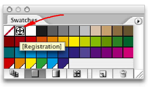

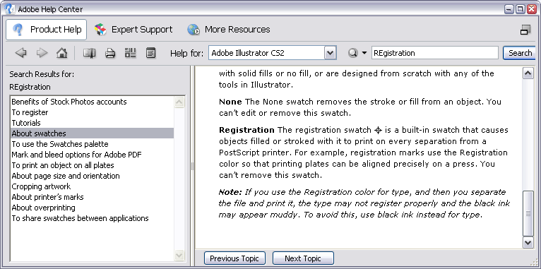

Есть такой вопросик. Сам вывожу из Корела, он меня полностью устраивает, а при выводе из Илла возникает проблема с обрезными метками. Если макет содержит кроме spot-цветов (в моделе CMYK) еще и заказные process-цвета (Panton), то в Кореле я обрезные метки делаю в Registration Colors (черн. цвет). Естественно при этом цветоделенные плашки все имеют обрезные метки. В Илле же такой цветовой модели как "Registration Color" нет вообще. Как тогда делать метки, чтобы они были и на заказных плашках?

Shlyapa сказал(а):
Купите учебник, уважаемый!!!
а в чем конкретно я не прав. Извиняюсь ежели чего не так написал. Илл я только начал осваивать, но указанный мною выше цвет не нашел...
Это он

Ответ: Из какого граф. редактора вы делаете Prepress?
Shlyapa сказал(а):
Не прав том, что делаешь такие категоричные заявления относительно вещей, незнание которых выдаёт весьма поверхностное знакомство с программой.
Если только начал осваивать программу, так и скажи — не нашёл, не разобрался, не знаю и т.п.
А то «нет вообще» — эвон!
Что ж так сурово, я же извинился? Подскажите мне где же в Илле "Registration Color" ?
Кстати, поиск по Help-у: см. вложение.
Знаешь, какой кнопкой Help вызывается?
Спасибо за ссылку на Help. К сожалению в англицком я слаб, но если я правильно понял общий смысл, эти метки генерируются в Reg. Color непосредственно при печати в PS-файл, правильно? Мне же неободимо задать этот цвет для меток заранее, уже в макете. Как быть?
2 cache
Ты уверен, что правильно понял вопрос, который задал feanors?
