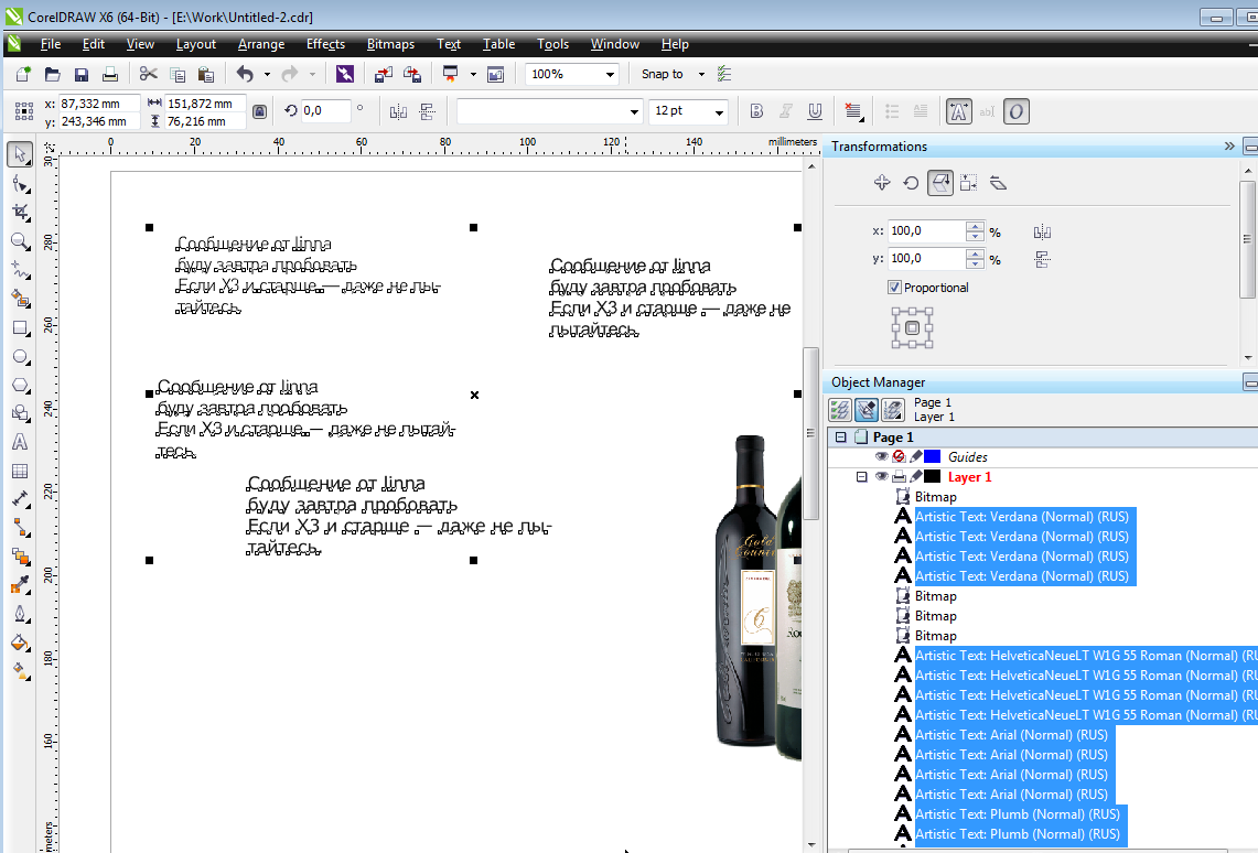

Почему не пытаться? Текст побился на строчки, но вполне редактируется.
    152.4 КБ · Просм.: 964
И как ты блоки будешь редактировать? Долго долго ctrl-K в один? Про тягомотину с энтерами или растягиванием блоков молчу...
