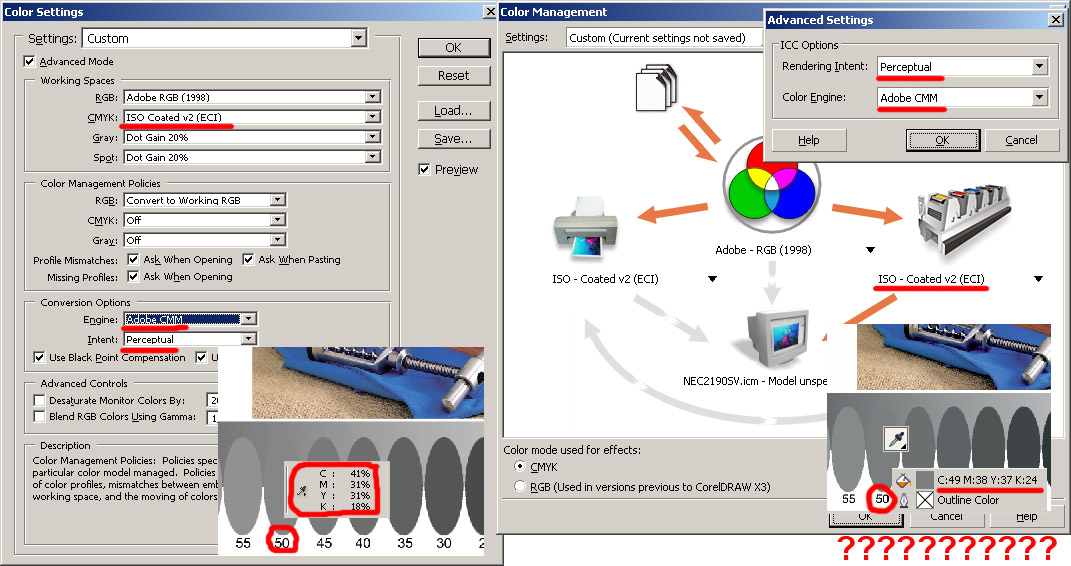

Скорее наоборот, все меньше рипов их понимает, у меня Creo CSX2000 (рип на DC2060) перестал понимать с 12-й версии. В версии X4 была заявлена поддержка Adobe CMM, результат в аттаче (изображение Hacamada_test_lab.tif от Алексея Шадрина, операция Mode > CMYK). Как говорится без комментариев.
    211.5 КБ · Просм.: 1 351
