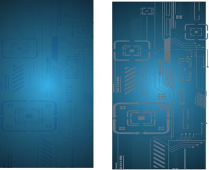

Здравствуйте подскажите делаю буклет и столкнулась с такой проблемой, когда в кореле сохраняю в формате pdf с одним символом вот что происходит-перед сохранением к символу применяется «конверт то витмап» после чего загоняю его паверклипом в фон с градиентом, а в итоге в pdf получаем то что справа на рисунке во вложении. подскажите может кто сталкивался с подобной проблемой?

что за таке?
кем применяется? зачем?
меняет цвет что ли?
Ответ: из cdr в pdf проблемы с символами
символ был взят из иллюстратора, я применяю к нему витмап потому что иначе после сохранения в pdf его вообще не видно он пропадает, и в итоге он меняет цвет и выходит за предела фона в который его загоняли посредством паверклипа.

Lemiora, переведите в растровое изображение (Convert to bitmap) всю композицию целиком и экспортируйте в PDF.
carrot тогда цвет меняет очень сильно вся композиция
Lemiora
Тогда, блин, разберитесь в каких цветовых моделях определены эти символы и приведите к одной.
И разберитесь, что там у Вас понастроено в CMS.
И ещё... Поясните, что такое "витмап".
А вообще да, во избежании странного поведения различных фифектов желательно подложки преобразовывать в растр, но не понятно зачем, т.к. насколько понимаю, сверху лежит вектор.

А может дело в режиме наложения прозрачностей?
Я думаю, дело в том, что топикстартер сам плохо себе представляет характер проблемы и, соответственно, объяснить толком не может. Действия, описанные в стартовом посте просто чудовищны. А чтобы объяснить, как правильно делать, нужно хотя бы понять, что ТС ожидает получить в итоге? Я, например из микроскопической превьюшки так и не понял. 'hz'

а может дело в оверпринтах.... проще выложить документ и вам его корректно конвертнут.
файл в студию?:)
умиляет "тогда цвет меняет сильно"
Топикстартер! ваш градиент, снизу который, на 1000% "изменит цвет в печати".
Ибо синий в середине - не может быть напечатан.
Не надо файла в студию :)
И по вопросам и по картинке - ясно видно, что всё будет очень и очень плохо.
