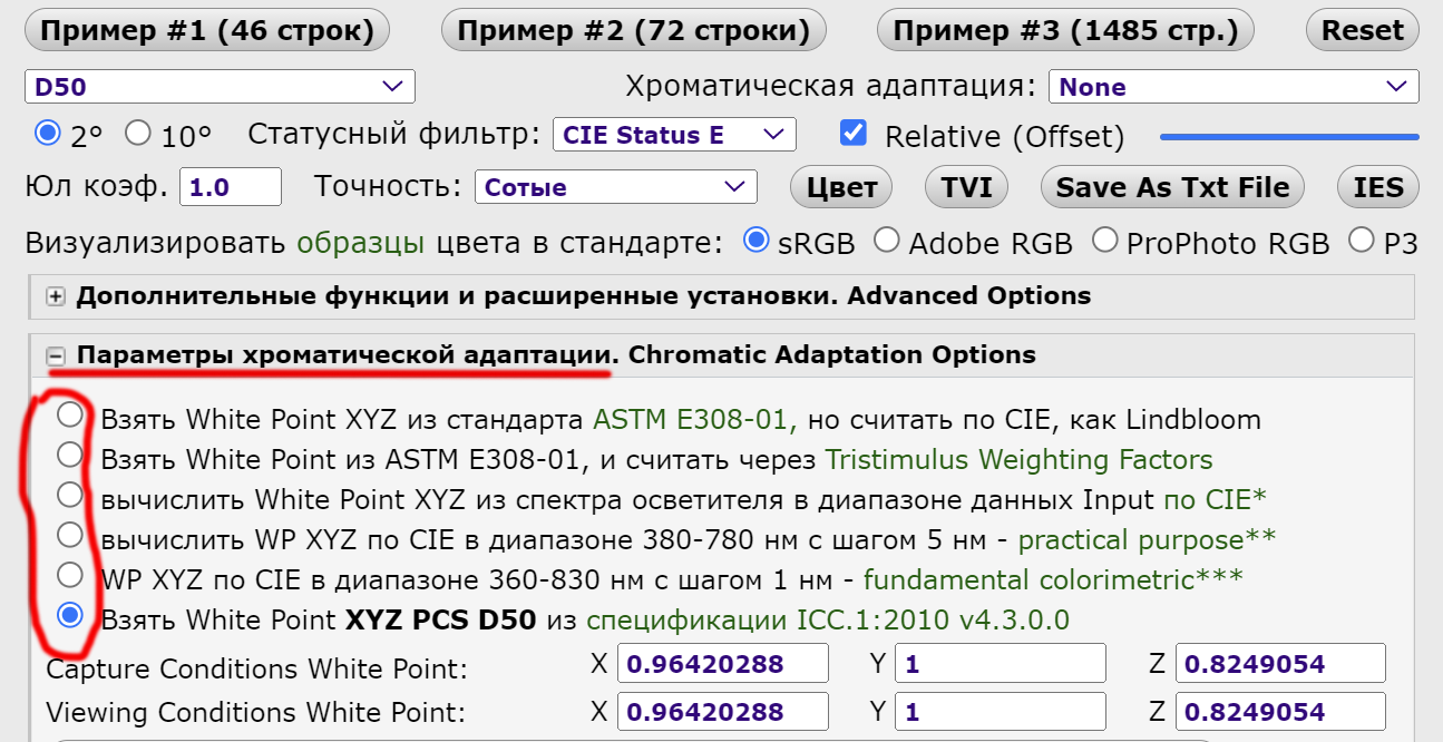

Вопрос интересный, в стандарте для профилей ICC одно значение, в ASTM другое, по формулам CIE - третье.
Когда мы берем спектр дневного света, регламентированный CIE или же посчитанный по формуле из Daylight components для источника D с заданной температурой, когда мы считаем XYZ с шагом 1 нм, 5 нм, 10 нм - во всех этих случаях мы получаем разницу в XYZ иллюминанта. Причем CIE узаконило так или иначе расчеты и те и те, типа 10 нм для практического применения, 1 нм - для научных расчетов и так далее, все эти расчеты для своих целей правильные, но все дают разные координаты XYZ иллюминанта. Спектральный калькулятор (на скриншоте) позволяет выбрать ту белую точку XYZ иллюминанта, которая соответствует задаче.
Михаил, спасибо большое!
Интересная информация. Получается все White Point правильные, главное заранее договориться, какую будем использовать и для чего?
такие малые погрешности не существенны для колориметрических расчетов :)
Ну достаточно существенны для тех же профилей. Для профиля я бы придерживался правила, брать белую точку D50 XYZ из спецификации ICC - так делает большинство профайлеров (как установлено на скрине в предыдущем посте). Хотя в спецификации ICC эта белая точка XYZ D50 и не сходится ни с какими известными регламентированными расчетами :)
