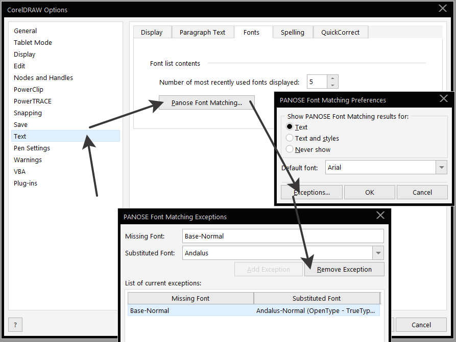

Где в Corel могу изменить список подстановочных шрифтов ? При открытии файла, я связал не те шрифты, хочу удалить связку.

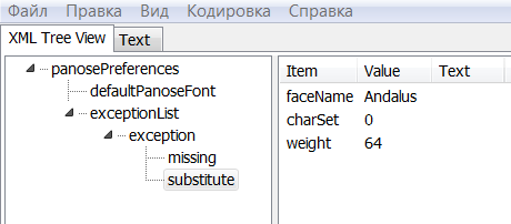

кроме того в недрах есть файлик
c:\Users\***\AppData\Roaming\Corel\CorelDRAW Graphics Suite ***\Draw\PanosePreferences.xml
и в нём те же фаберже, но боком
можн открыть блокнотом и поправить
Код:
<?xml version="1.0"?>
<panosePreferences showPanoseDialog="true" fontMatchingMode="1">
    <defaultPanoseFont name="Arial" charSet="0" weight="64"/>
    <exceptionList><exception><missing faceName="Base" charSet="0" weight="64"/><substitute faceName="Andalus" charSet="0" weight="64"/></exception></exceptionList>
</panosePreferences>
