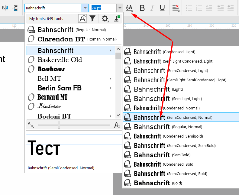

Некий заказчик прислал макет (о времена, о нравы) в Excel 365 с использованием шрифта Bahnschrift.
Шрифт Bahnschrift вариативный и MS, включив его в состав Win 10, "сточила не один рашпиль" для приведения его в приличный вид.
Попытка воспроизвести творение в CGS 2018 потерпела неудачу, ибо авторы настаивали на использовании начертания SemiCondensed,
а CGS 2018, в отличие от Excel 365, кроме Regular ничего не мог предложить.
А вот CGS 2023 со смехом обнял вариативного друга
и легко разложил его на составляющие
... как выяснилось чуть позже, фишка работает с версии 2021, но вниманием была обделена ... и кабы не Bahnschrift ... да
помимо выбора знакомых Bold, Condensed и пр. возможен и ручной режим управления
