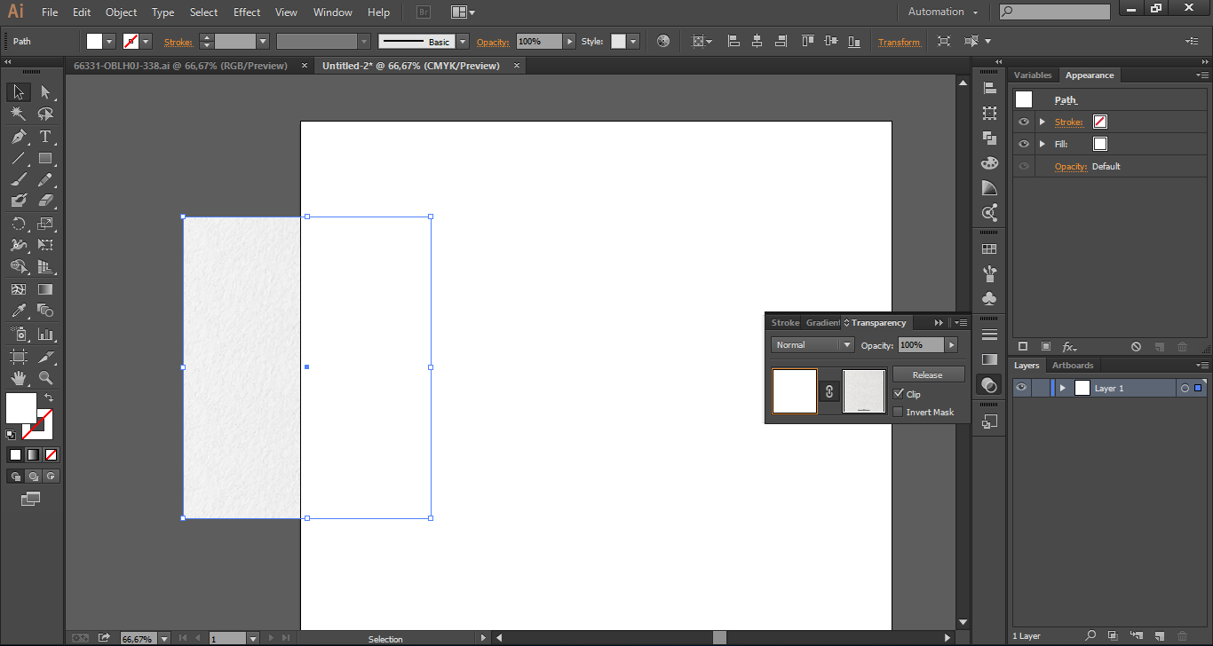

Добрый день.
Пробую наложить текстуру специального формата (адаптированную для Illistrator через режим File-Place в Transparent). Как это описывается в "Wikihow" в статье "Добавить-текстуру-в-Illustrator". Однако у меня лишь часть изображения отображается (с белым фоном) вне рабочего поля (Artwork) - при наложении на рабочее поля объект не виден. См. скриншот.
Мог бы кто сориентировать, как правильно налагать текстуру (но не паттерн!) на объект, чтобы он полноценно отображался именно в виде этой полноцветной текстуры? Заранее благодарен.

Белое на белом обычно очень плохо видно. Покрасьте свой прямоугольник (не текстуру!) в другой цвет.

Пробовал, но текстура наложенная выходит крайне тусклой. А нельзя ли в Иллюстраторе наложить фактически полноцветную текстуру (к примеру, коричневого крафтового листа) вместо поверхности объекта?
перекрась в другой цвет объект, на который накладываешь маску с текстурой.

Ваша текстура это маска прозрачности. Там где в текстуре светлые места - будет слабо виден цвет объекта, там где темные - будет видно сильнее. С тем что есть сейчас можно просто попробовать инвертировать текстуру. Галка Invert Mask.

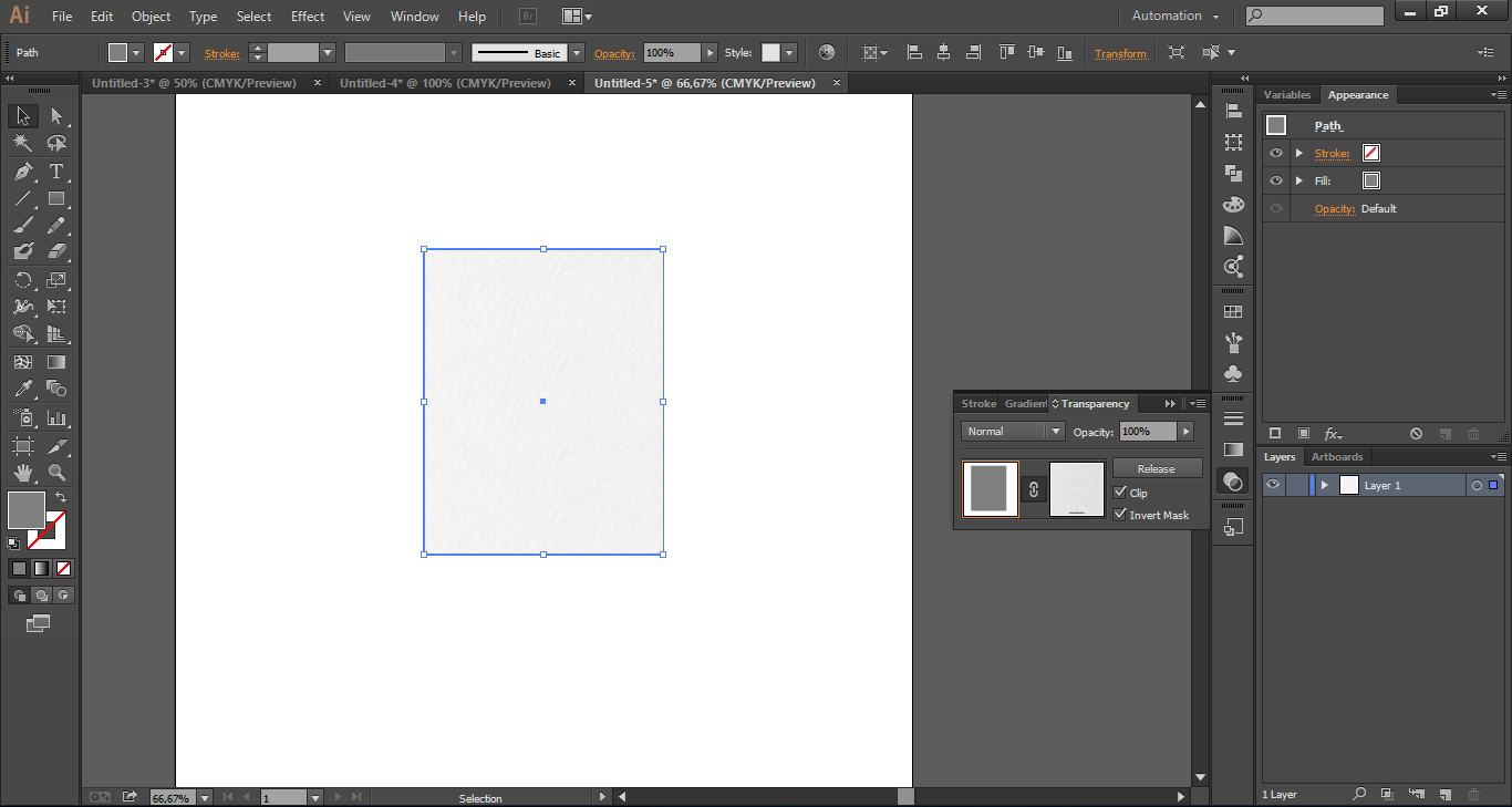

Попробовал "поиграть" более темным цветом объекта, отразить в Invert Mask. Получилось более менее того, что хотел достичь. Я просто думал, что можно маску прозрачности по аналогии с паттернами накладывать - в той же яркости, насыщенности.
