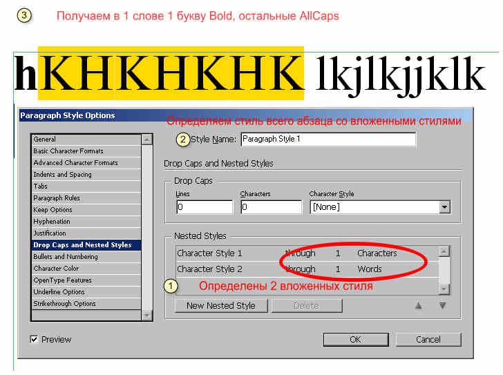

Определяем 2 вложенных стиля и затем стиль для абзаца с указанием вложенных стилей и области их действия
    51.2 КБ · Просм.: 930

Ну делаю все как на картинке, все равно все одно, все едино. :(
