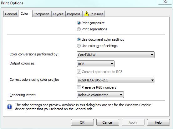

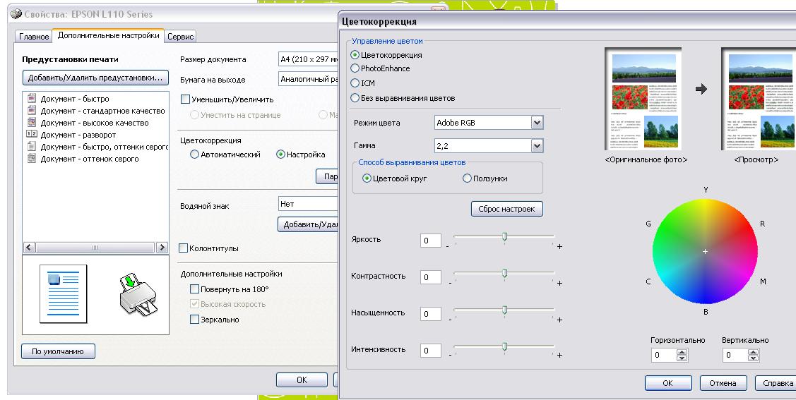

Здравствуйте! Может кто нибудь помочь с Corel Draw x6 ? Ни как не могу его подружить, с принтером Epson L110. Уже всю голову сломал, какие только настройки не ставил и в управлении цветом и в драйверах, но он упорно ярко зеленый цвет печатает каким то желтым(( Подскажите пожалуйста?

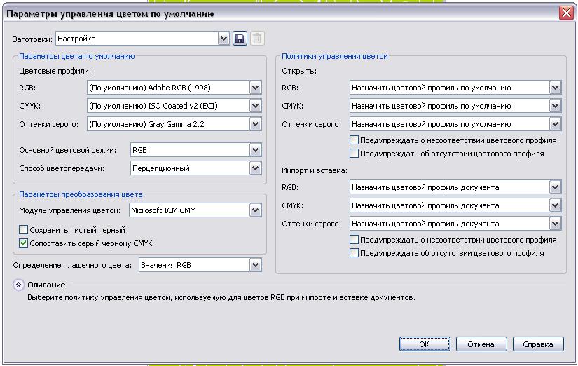

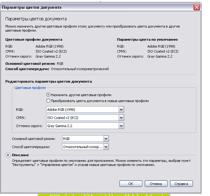

Вроде сделал, но тоже самое(( Сейчас скриншоты настроек приведу...

Primary Color Mode - RGB. Обводка Hairline.
Одна картинка CMYK, другая в RGB на 66 dpi.

40-0-100-0 на зеленый тянет с натяжкой.
Извините, вы проф терминами пишите, я не очень их понимаю, если честно. 40-0-100-0 это номер цвета по палитре наверно? Где этот примари колор моде установить? Это в составе одного этого изображения, его составные части разных форматов? Простите уж, чайник в графике(

Попробуйте выводить в стандартный профиль sRGB.

Попробовал, все равно желтый((( Может какой то виртуальный принтер использовать, или печать в файл, раз корел так косячит(( уже больше не знаю что делать( хоть принтер на помойку неси(((
Параметры управления цветом по умолчанию можно выбрать заготовку "допечатная подготовка Европа". (поскольку назначить цветовой профиль по умолчанию несколько сомнительный вариант)
Выбрал, тоже самое. Может если не сложно, подскажите, как в самом рисунке исправить цвет, чтоб зеленым его принтер печатал?
