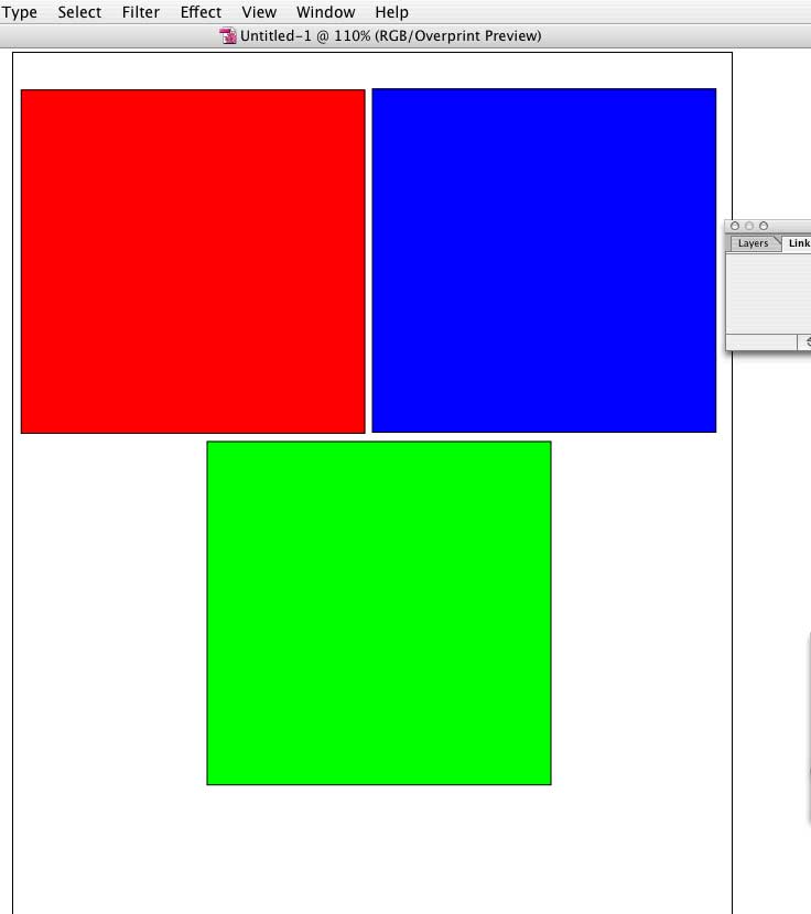

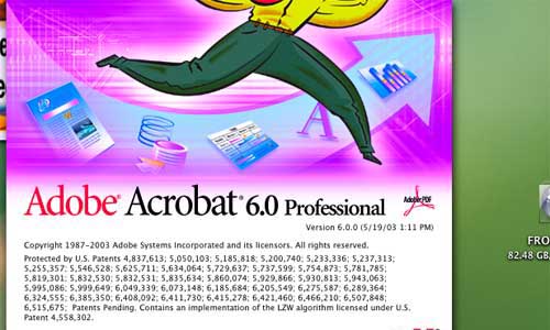

Поставил на компьютер (Мас) монитор (Iiyama HM903DT).В результате в Акробате, искажается цвет загрузочной картинки (см. картинку), аналогично с Иллюстратором.Что самое плохое - некорректно стали отображаться pdfы (цвет).Первая мысль была - что-то с монитором/кабелем, но остальные приложения работают корректно (десктоп зелёный как и надо - Nature/Dew Drop).Создал тестовую работу в Иллюстраторе (2 картинка) - корректно.
Этот монитор до этого стоял на другом компьютере и всё нормально отбражалось.Может что с ColorSync? Хелп :(

Ответ: Искажение цвета в Адобовских приложениях
Нет, это не так, как надо -- десктоп должен быть нейтрально-серым. Зеленый -- это принципиальная ошибка.
Что до Акробата, то в него нужно подгрузить те же цветовые установки, что и для прочих продуктов Adobe.

Почему нейтрально-серый? Картинку нельзя устанавливать или ....она сама в принципе не зелёная? (зелёный фон и букашка какая-то).Не совсем понял эту фразу.
До того как накрылся предыдущий монитор, всё отображалось корректно.Я не рассматривал его для цветокоррекции, но сейчас в акробате просто опасно работать стало :(

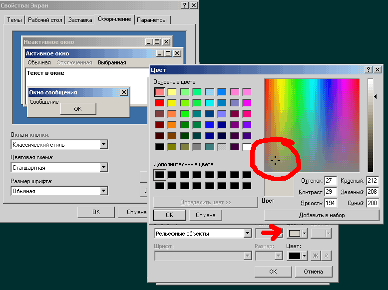

Кстати кто нибудь цветовую схему WinXP klassik без эффектов исправляет на серую? :) Ибо в винде по-моему, начиная с версии Millenium серый цвет окон не "нейтрально-серый" (хроматический) R212 G208 B200. У меня же Adobe глючил только от кривого профиля монитора
