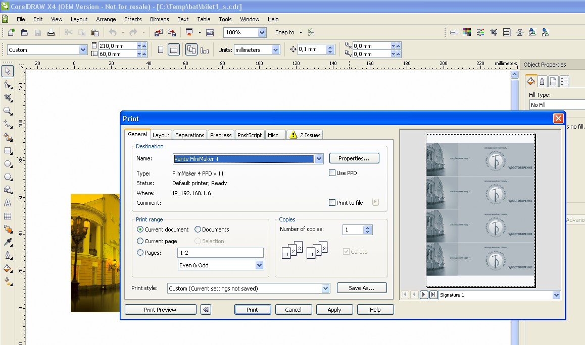

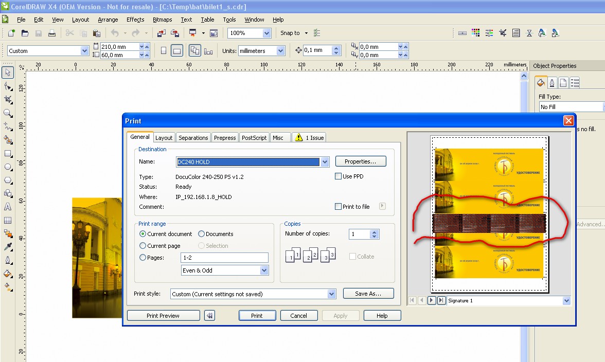

Здравствуйте. После автоматического обновления системы в окне print preview появились непонятные артефакты, см. аттач. Причем появляются только если выбран цветной принтер, на ч/б такого нет. На печати это никак не сказывается, только на превьюшке. Обновление драйверов видео ничего не изменило.
Кто-нибудь с таким сталкивался?
XP x64 SP2, Corel X4 SP2

Ответ: Искажение PrintPreview в X4
А на что он там ругается? (! issue)
ругается, что репера/изображение не влезают на лист
вот ведь блин! Я здесь посоветовал использовать Adobe CMM, а ведь артефакты из-за неё. При переключении обратно на Kodak CMM всё нормально. Ну никак адоба с корелом не дружит.
