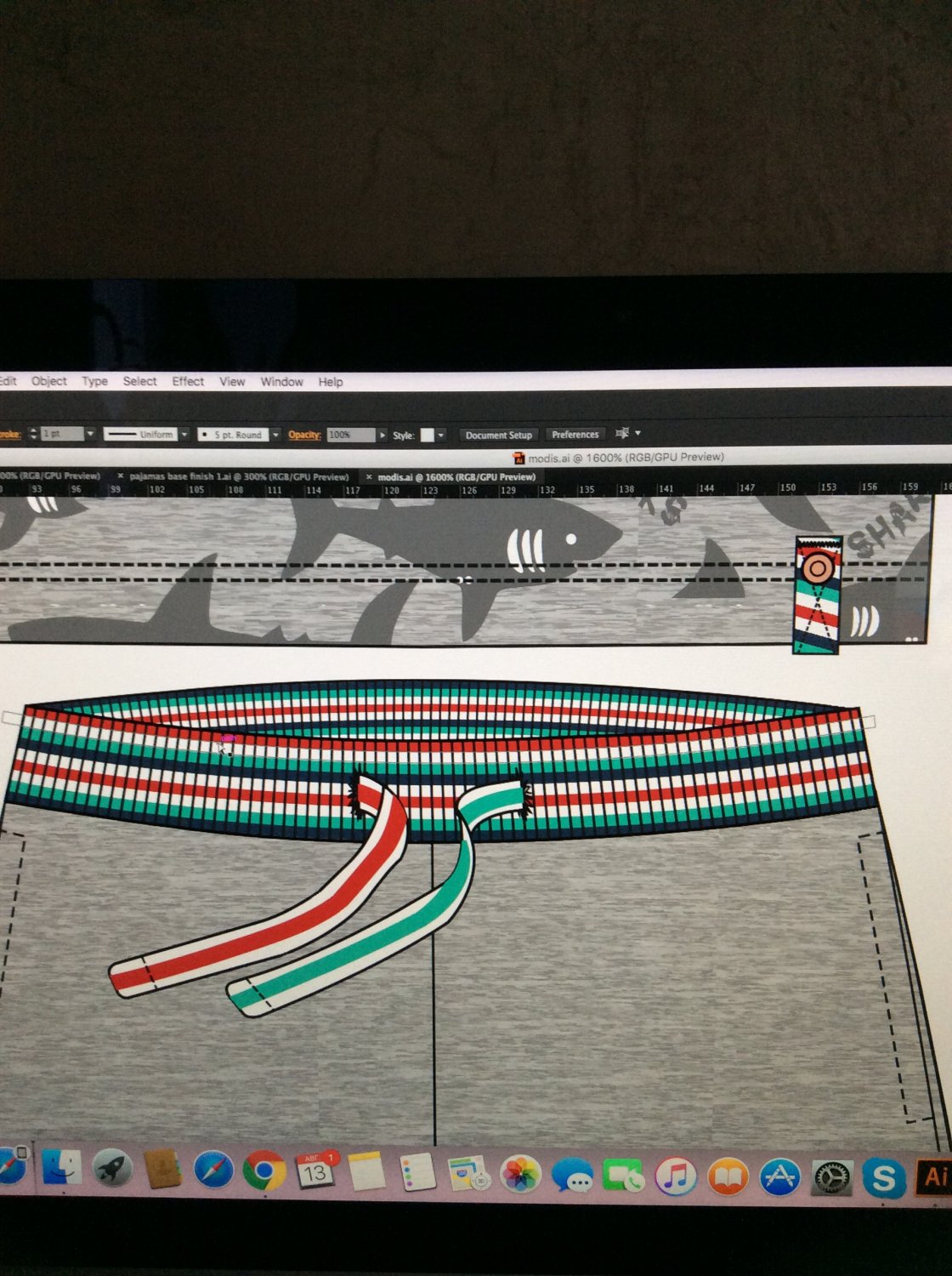

всем привет! Кто подскажет как в Аи исказить паттерн внутри объекта, при этом чтобы сам объект не девормировался а только его заливка паттерном?

Ну вот к примеру у меня паттерн "полоска горизонтальная" заливаю я дугу этой полоской и хочу чтобы полоса повторяла форму дуги)) как то так) вот на фото в котором я приложила я эту каждую полоску вручную выложила и сделала make clipping mask' )но это очень долго(
    300.1 КБ · Просм.: 941

Кисть не подходит в моем случае, нужно деформировать паттерн
Человек, который делал этот макет и человек, который фотографировал монитор – это один и тот же человек?

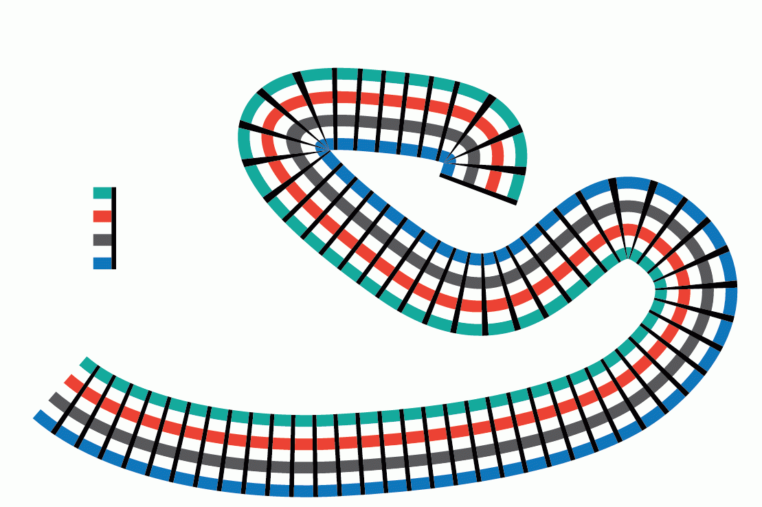

В иллюстраторе несколько способов исказить паттерн. Например в палитре Transform есть галка, чтоб все трансформации воздействовали только на паттерн. Хотя таким способом по кругу или по кривой не исказишь. Это я просто для общего развития упомянул. Ещё есть Envelope. Там сначала нужно вызвать Envelope Options и поставить галку Distort Pattern Fills. Искажать можно тремя способами по вкусу, но вместе с объектом. Так же можно не использовать паттерны, а просто сделать всё через клип-маску, но не вручную, разумеется. Выгнуть узор тем же энвелопом.
И почему не подходит кисть я так и не понял. Из-за сильных искажений, что-ли?
    68.4 КБ · Просм.: 915
