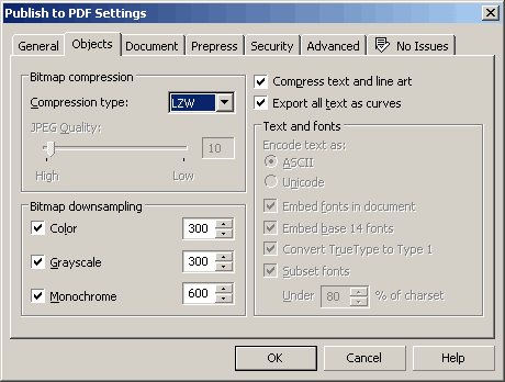

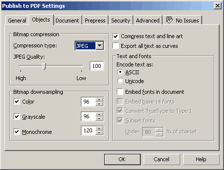

Хотел было сказать - ну так выложи настройки мы посмотрим. Так ведь ты дорогой даже не в курсах какие там настройки бывают. Тяжелый случай. А вот если хотя бы раз заглянул то сразу бы понял какие могут влиять на компрессию.
В PS извратнуться сложнее ибо там по умолчанию нормальные стоят настройки и придется менять ручками. А это бы ты заметил наверное. Предполагаю что кривые настройки у тебя не в кореле а в дистиллере которым ты свои пдф-ки делаешь из PS.
Третий возможный вариант - картинка с потерянной или необновленной связью (я уже говорил)
4-й случай да картинка итак э-э плохая и только в PDF ты ее внимательно рассмотрел.
А вообще задолбала эта угадайка и телепатия
    9.7 КБ · Просм.: 1 005
    9.4 КБ · Просм.: 794
