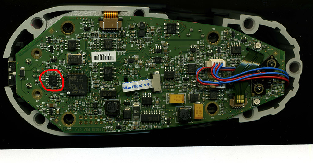

Спасибо еще раз за отклик, но это не те данные, выкладываю фото микросхемы 24LC128 (обведена красным) откуда и куда нужны данные.
...и может кто даст дельный совет, что и где возможно еще посмотреть/протестировать для выявления неисправности ?

Тогда меня терзают смутные сомнения насчёт "перезалить"...
24LC128 это EEPROM, в который, вполне возможно, зашит QuickUSB Library Firmware. Через JTAG рядом стоящего STR711FR содержимое 24LC128 не вытащить, только собственный накристалльный EEPROM со спектрофотометрическим кодом.
Сервисмены хоть увидели осциллографом или логическим анализатором, что EEPROM совсем не читается? Это чтобы потом не было мучительно больно понимать, что какой-нить электрический драйвер ценой $0.02 за дюжину между этим EEPROM и шиной USB отказал...
Попробуйте либо найти спектрофотометр-донора, отпаять EEPROM, прочитать и записать в другой, впаять в свою плату, либо взять уже прошитый QuickUSB Library Firmware (предположив, что X-Rite не изобретал USB-велосипед):
QuickUSB ChipPack EEPROMs
FAQ
Стоимость затраченного времени и усилий может легко и быстро превзойти стоимость ремонта там, где есть схемы и прошивки, или нового i1Pro2 :)
