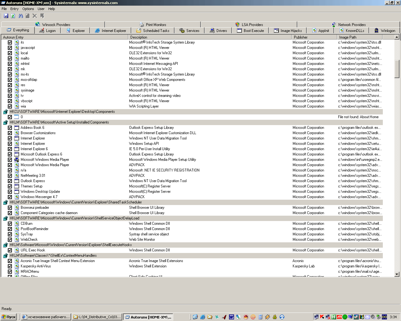

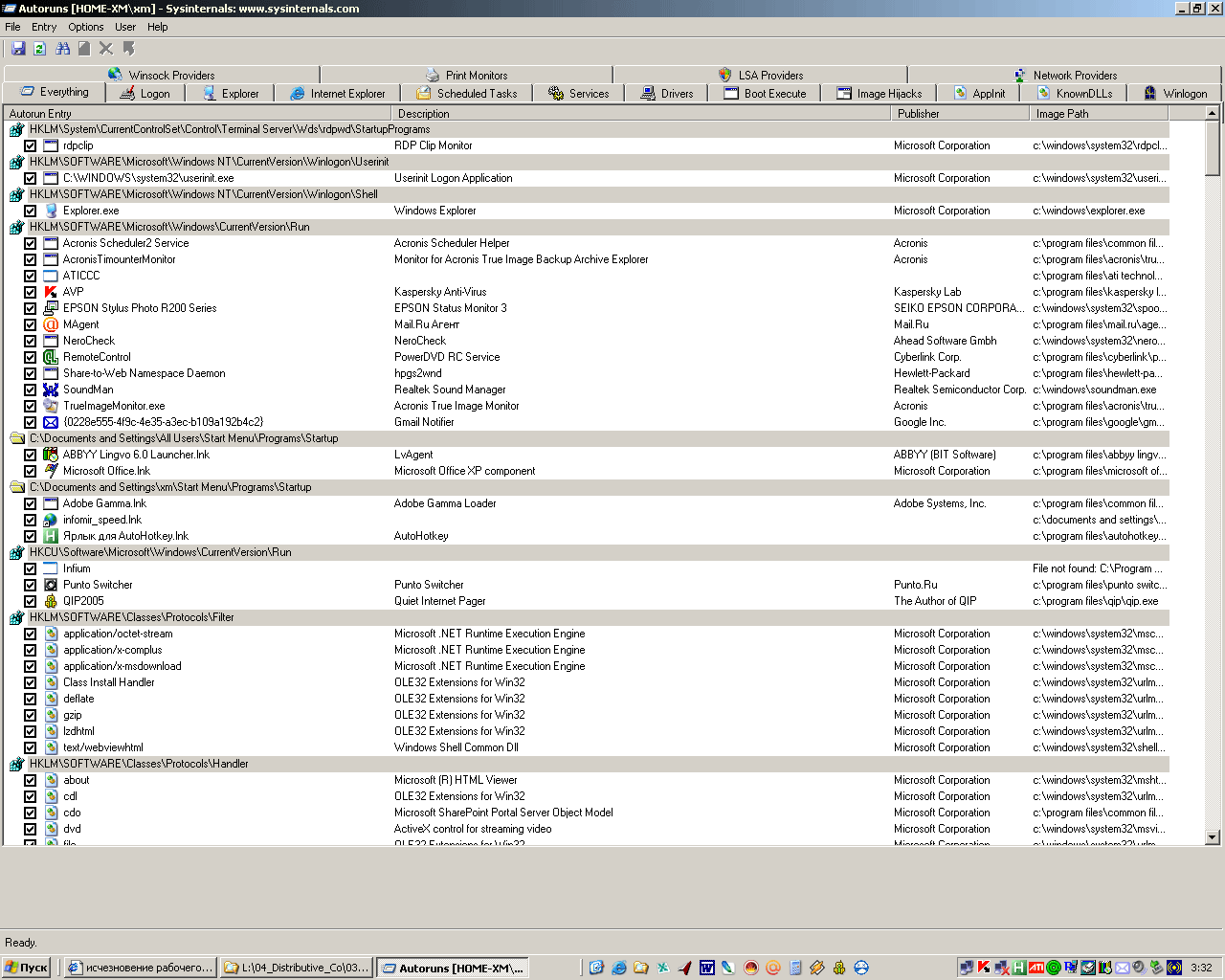

скриншот того, что грузится при запуске системы в студию.
Ответ: исчезновение рабочего стола
там куча закладок
everything?
его на экран не хватит... и на 2
    60.2 КБ · Просм.: 918
    62.1 КБ · Просм.: 992
Ничего супер страшного не увидел, разве что, некоторые программы из автозагрузки убрал бы, да и вообще бы не устанавливал в систему.
У меня есть подозрение, хотя это может и не касаться темы разговора, что реестр на в Вашей винде неслабо замусорен, а это уже и есть проблема....
Потом. у Вас видяха Radeon. Так вот, у Radeon`oв бывает проблемы с дровами видяхи - из-за них может происходить исчезновение раб. стола.
ЗЫ. На втором скриншоте, HCKU\SOFTWARE\Microsoft\IE\Desktop\Compopnents стоит галочка напротив нолика, гыгы, а дальше написано File not found - остатки былой роскоши, я бы удалил эту запись, и вообще все записи, в таком стиле.
Ничего криминального не видно, но сервисов многовато.
Смело отрубайте NeroCheck, SoundMan, Microsoft Office.lnk и Share-to-Web NameSpace Daemon (если не нужна печать на ваш принтер через интернет).
Еще я бы отключил MAgent, Gmail Notifier, Remote Control, PuntoSwitcher и AutoHotkey.

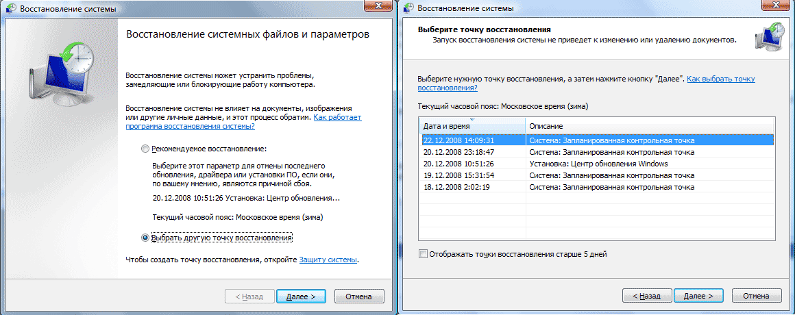

xm__ сказал(а):
и где они сидят откаты енти?
Пуск>Стандартные>Служебные>Восстановление системы
Если служба не была отключена, должны создаваться контрольные точки. Системные (раз в день) и при установке нового софта. Конечно их можно создать и вручную.
