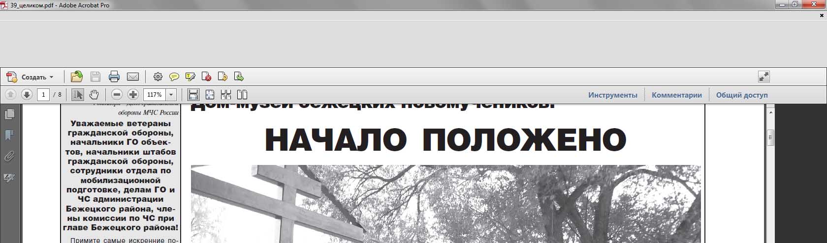

Друзья, Мой Акробат глючит. Причем одинаково глючат и Адоб Акробат и Адоб ридер
(Win7 64бит, Версии AA 10.1.12, AR 10.1.0).
При открытии файла исчезают пункты меню, а точнее сам текст меню. При наведении мышкой на меню, текст появляется и можно нажать и выбрать нужный пункт. Коме того между строкой главного меню и панелью инструментов зияет широкая полоса ок. 10% экрана. Она при наведении мышкой иногда может исчезнуть, иногда опять появиться. Если менять размер окна полоса тоже то есть то нет.
Скриншот экрана прилагается.
Никтоне сталкивался с таким глюком.

Почитал, понял что легкого решения проблемы нет. Удаление NVIDIA GeForce Experience мне не помогло. Подозреваю что дело в видеокарте и ее глюках или совместном глюкании видеодрайвера и Адоба.
напишите в гугле
menu bar disappears acrobat
и обратите внимание например на эту ссылку
https://forums.adobe.com/thread/1590500
удалил у себя касперского 2015, поставил 2014 - прямо с сайта касперского, там есть - и проблема исчезла
проблема возникла после переустановки системы, когда был (в числе прочего) обновлен антивирус, проявлялась точно как на Ваших скриншотах
другие советы не помогли - т.е. обновления виндовс, новые драйвера для видеокарты и материнской платы, настройки акробата оказались ни при чем
касперский 2015 (КАВ) даже с фиксом - все равно оказался глючный. 2014 - все работает замечательно
