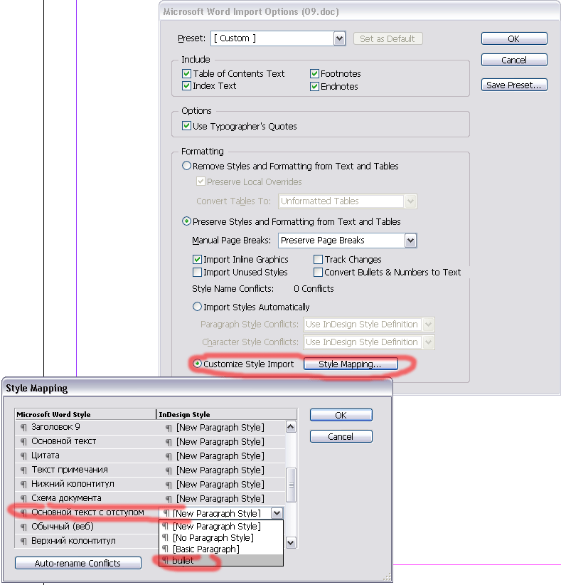

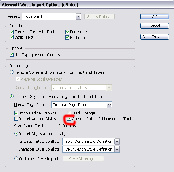

Можно превратить всю эту хрень в текст при импорте (1-й аттач)

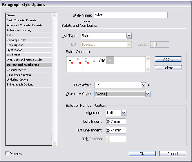

Можно создать соответствующий стиль заранее (буллет и т.п.) типа того, как на втором аттаче и уже при импорте указать, что делать индезу (третий аттач).
Можно импортнуть без изменений (при этом все эти автономера и буллеты останутся пока как в ворде) и ручками потом заменить стили так, как нужно. А тупое применение так скажем "небуллетовского" и "неномерного" стиля к импортированному из ворда тексту убьёт форматирование.

После импорта текста ваши символы (тире и шарики) видны? Если так, то проверьте свой стиль в InDesign - в нем должен быть прописан параметр Bullets and Numbering.
