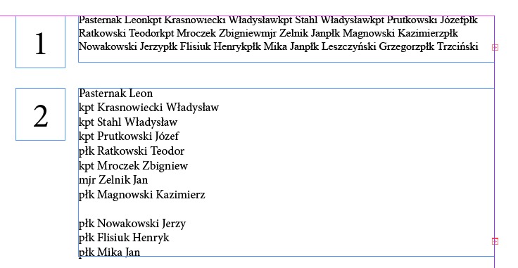

Странная проблема с текстовым файлом. Если скопировать текст из Ворда копипастом в ИнДизайн, то абзацы не копируются и текст идет сплошняком (1) (проверено на двух версиях Ворд). Через place все в порядке (2). Также копипаст через системный текстовый редактор OS X сохраняет абзацы. Кусочек проблемного текста в атт.
Причем если в этом же документе я вставляю свои энтеры – все в порядке при любом способе вставки текста.
Подозреваю, что дело в какой-то дополнительной форматировке текста, которую я не вижу, так как Ворд знаю слабо.

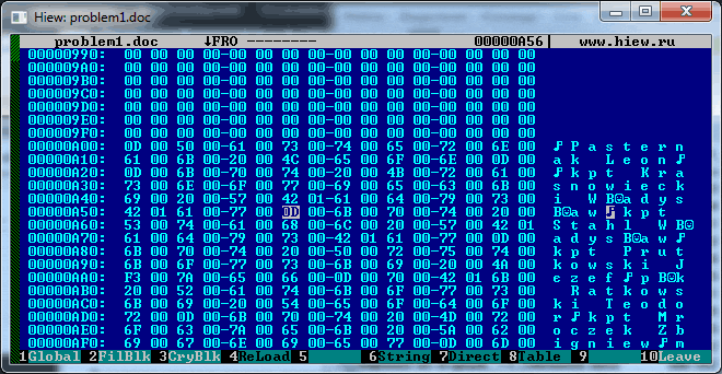

У вас там какой-то странный знак абзаца на РС и в CS4 тоже пропадают эти "абзацы" и даже в строку поиска/замены ворда не копируются
Реакции: Dmitrij M
Этот документ получен от клиента. Замену я тоже пробовал – с тем же результатом.
Не только в Индизайн, в обычный блокнот тоже не копируется.
Кстати, если в самом Ворде выделить любой из ¶ и нажать enter, то получится другой конец абзаца; в частности, добавится интервал в 10 пт после, указанный в настройках. И вот такой знак конца абзаца нормально копируется.
Реакции: Dmitrij M
Забавно что даже в HEX редакторе там стоит 0D (абзац) и ничего больше. Глюкавый файл 'hz'
Реакции: Dmitrij M
Забавно.
Копипаст из Ворда — без абзацев, а копипаст из TextEdit, LibreOffice, OpenOffice и Pages — с абзацами.
Похоже, только Ворд косячит.
Реакции: Dmitrij M

Обычно абзац обозначается двумя символами, есть тексты где эти символы поменяны местами и начинается глюкодром.
В вашем тексте можно поместить курсор за знаком абзаца (при включенных невидимых символах), в нормальном документе этого не может быть в принципе.
Shift+Enter это разрыв строки, текст остается одним абзацем.
(возможно сказалось наследие: windows/unix по-разному относятся к символам завершающим абзац)
Реакции: Dmitrij M
После Leon я добавил второй энтер который как видим ничем не отличается от первого, но распознается при копипасте. Такой же 0x0d
