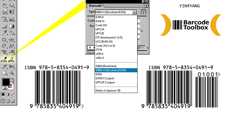

Ответ: ISBN
Yin4Yang
/добавил/
версии 3.6 и выше
    34.4 КБ · Просм.: 906
