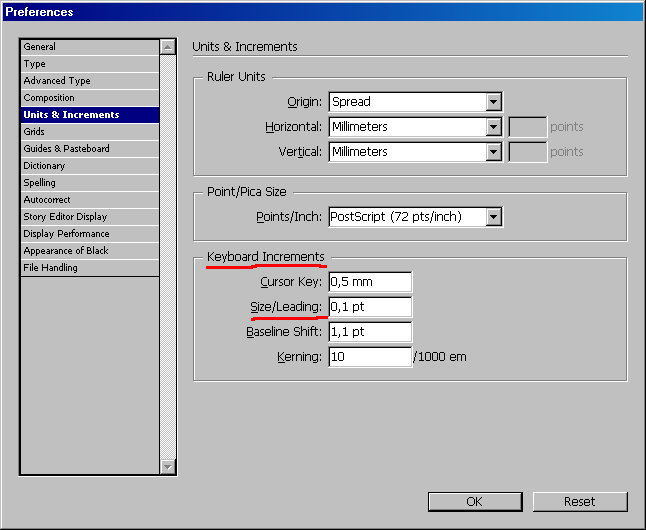

В версии CS интерлиньяж (межстрочное) можно менять только на единицу... А можно как нибудь менять на сотые части.. Например, не 8, а 8,5, или 8,7 ???
Ответ: Интерлиньяж
Руками впечатать нужную цифру с точностью до тысячной.
Ответ: Интерлиньяж
См. аттач и пользуй клавиатуру.

Ответ: Интерлиньяж
to Samael
Шляпы на тебя нет)))
F1 > leading
To change measurement units and rulers
Set any of the following Keyboard Increments:
Cursor Key Controls the increment for the arrow keys when nudging objects.
Size/Leading Controls the increment for increasing or decreasing the point size or leading using the keyboard shortcuts.
Baseline Shift Controls the increment for shifting the baseline using the keyboard shortcuts.
Kerning Controls the increment for kerning using the keyboard shortcuts.
перевести? )))

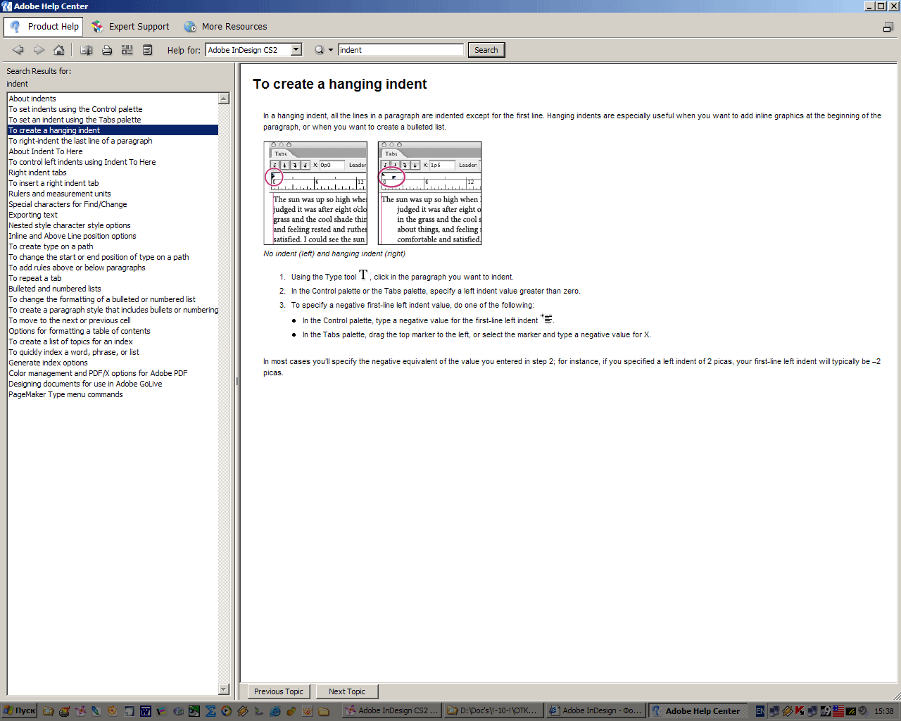

А еще вот такая тема: надо при верстке тв-программы сделать отбивку слева 8, и абзацный -8. А минусовые числа не идут. Это решается как-нибудь?
Ответ: Интерлиньяж
Идут, только сначала 8, а потом -8. И отрицательное значение по модулю (вроде так это называется) не должно быть больше положительного.

Учишься? ))) А F1 на что? F1 >
    70.3 КБ · Просм.: 1 040
Ответ: Интерлиньяж
Так этож размер шага кегля, а не интерлиняжа! ':(!!'
Ответ: Интерлиньяж
Oleg_Eltsov сказал(а):
В данной связке кегль/интерлиньяж он меняется только тогда,
когда вместо фиксированной величины стоит «авто».
Зафиксируй величину «leading» и он будет оставаться прежним,
вне зависимости от величины кегля (и выбранного шага).
Или я не прав?
Ответ: Интерлиньяж
Не прав:
Increase or decrease leading (horizontal text) Alt+Up Arrow/Down Arrow
Increase or decrease leading by five times (horizontal text) Alt+Ctrl+Up Arrow/Down Arrow
Пробуй.
Ответ: Интерлиньяж
Действительно не прав.
Прошу прощения.
Век живи - век учись… 'cooll)'

Ответ: Интерлиньяж
А если не руками? (не очень удобно). Я хочу прямо с панельки с панельки его менять.
Ответ: Интерлиньяж
Так Oleg Eltsov уже внес ясность:
делаешь Edit > Preferences > Unit & Interments > Size/Leading = "шаг" pt
и с "панельки" меняешь Alt + Up Arrow или Alt + Down Arrow с точностью равной "шагу"
