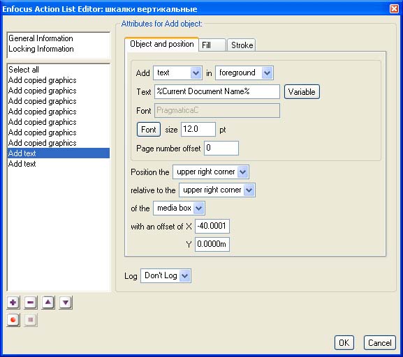

Да я это уже с помощью акшинов в питстопе пытаюсь решить. Вроде все получается, но никак не могу заставить его ставить русские буквы из имени файла. Все русские буквы заменяет на амперсанд (собачку). Я так понимаю либо нужен шрифт юникод либо еще как-то. Может чего посоветуюте?

не называть файлы по-русски, разумеется
что тут посоветовать... пока пипл хавает, так и будет. Т.е. у меня то же. Амперсанд не есть "собачка"
хотел, было, похвастать, как лихо я скриптом (в одну строку) добавил имя файла с кириллицей, но закрыл 7й акробат, перепроверил в 8-м... А он не только зюквы вместо русских букв рисует, но даже и не внедряет шрифт в пдф, если watermark скриптом добавлять. Тьфу на них три раза. Сами ешьте свой 8й акробат
