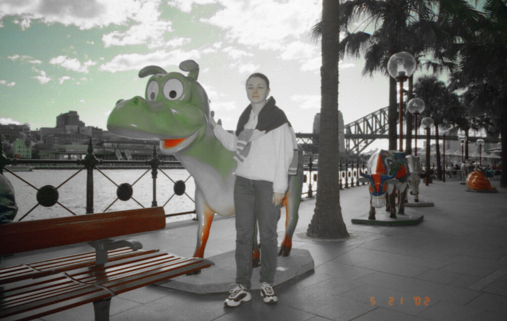

Вот файл настройки по убиранию "завала в желтизну", http://d-signer.narod.ru/pic001f.AHU В аттаче не результат, а просто убраны Yellows.
    118.7 КБ · Просм.: 935

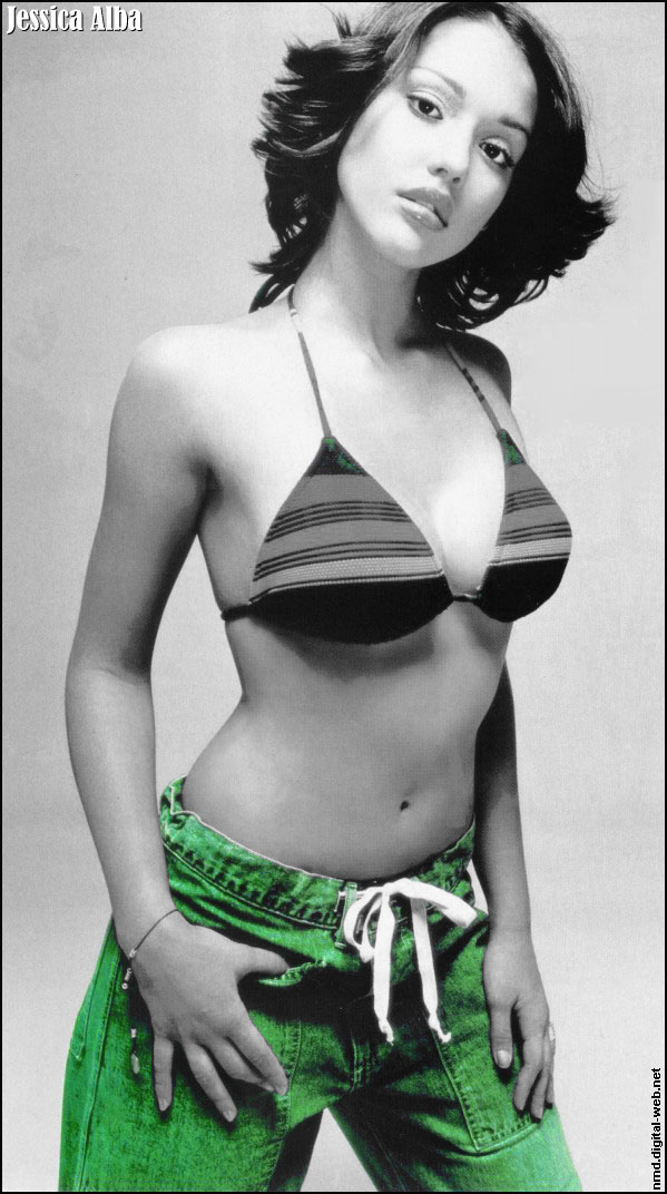

Я вообще не представляю задачи, в которой необходимо "крутить" что-то в Master`e. Занимаясь цветокоррекцией, я всегда работаю отдельно по каждому каналу - psd. Конец цитаты. Для такой, например, источник: http://busta.proautosound.net/albums/bustahq/alba0042.jpg
В аттаче результат. Один из множества вариантов.
Я тоже, как и все, когда настраиваю цвет - работаю в кривых выбирая из скроллинга какой канал регулировать и смотрю на пикчу. Ну и что? Чем тут Hue\Sat противоречит?
Кстати, если шифтом зажать в Channels два канала, то в Curves их можно настраивать общей кривой.
    126.4 КБ · Просм.: 757

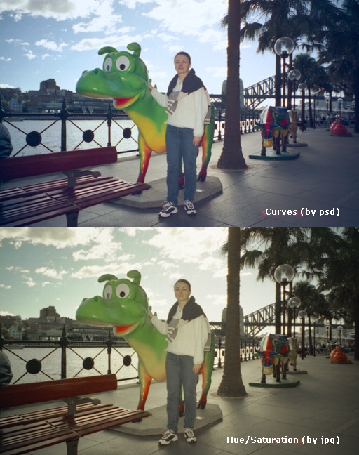

Давай рассмотрим, и сравним результат коррекции кривыми (мой) и результат коррекции Hue/Sat (твой). Картинка - в аттаче.
Недостатки твоего варианта:
1. Зелёное небо
2. Жёлтые облака
3. Серая вода
4. Серые джинсы девушки
5. Жёлтые камни облицовки набережной
Вобщем, фотография сильно лучше не стала. Работа на трояк с минусом. Можешь предложить более другой вариант?
ps: Только не надо плодить двадцать сообщений, аттачить сорок картинок, и любыми другими способами уходить от темы. Все последующие сообщения, не касающиеся обсуждения указанной мной фотографии, будут прибиты.
Оригинал фото здесь: http://www.psd.ru/temp/pic001f.jpg (~450kb)

Обрати внимание на свои слова: "То, что вам не понравился цвет - ваши проблемы. Мне - понравился."
Они говорят о том, что ты полный профан в работе с цветом. Ты, оказывается, умеешь только смотреть в монитор, и таким образом оценивать цвет. Понравилось - оставляем. Не понравилось - крутим полузнки дальше.
А потом приходит безумный psd, и [зачем-то!] начинает возить пипеткой по твоей картинке. И пипетка показывает, что jpg, оказывается, любит зелёное небо с жёлтыми облаками.
А также эта пипетка показывает бессильную злобу jpg, который не умеет при помощи "простого и удобного" инструмента Hue/Sat откорректировать цвета. И объясняет он своё бессилие тем, что ему, мол, такие цвета тоже нравятся. Слова истинного "профессионала" Photoshop.

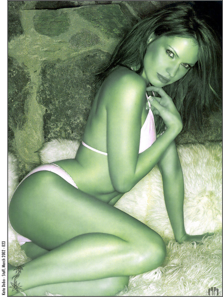

В следующем письме я продемонстрирую, как легко и непринуждённо сделать ТУ женщину зелёной при помощи кривых. Чтобы ты больше не бросался пустыми словами о том, что "никакими Curves вы этого не сделаете".

Теперь о зелёной женщине.
jpg утверждал, что "ДЛЯ ТОЙ ЗАДАЧИ надо использовать Hue\Sat - никакими Curves вы этого не сделаете;"

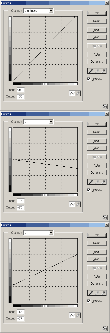

В аттаче картинка, на которой видно как надо настроить кривые, чтобы получить данный эффект.
Порядок действий:
1. Берём фото здесь: http://busta.proautosound.net/albums/bustahq/2db2_SnF_S12_Kata_Dobo.jpg
2. Открываем в ФШ, переводим изображение в Lab [Alt+I+M+L]
3. Вызываем регулировку кривых [Ctrl+M]
4. Настраиваем их соответственно картинке в аттаче.
Всё! Обрати внимание, что регулировака кривых - линейная, т.е. без изменения гаммы. Проще не придумаешь.
Итого мы видим, что ты, jpg, трепло. Высокоэрудированное трепло.
