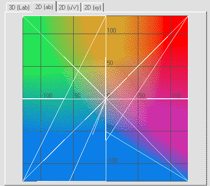

Коллеги!
Построил профайл сканера Nikon 8000 с помощью Monaco. При загрузке этого профайла в Gamut View Профайлэдитора, или при загрузке в ICC-инспектор и Chromix программы выдают то, что профайл крив до нельзя. То, что выдает Gamut View Профайлэдитора можно посмотреть в аттаче. Полная абаракадабра. Рабочими являются лишь собственно АВ-таблицы.
Однако! Профайл распознается Фотошопом и что самое удивительное – он намного точнее и того, что строит ScanOpen 4, и того, что строит PM в обоих режимах (Scanner/Camera).
Ну, дела…
Алексей.
    20 КБ · Просм.: 1 057
