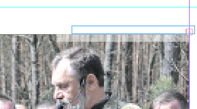

Здравствуйте! Скажите в чем может быть дело. Иногда в Инкопи отображаются текстовые блоки как невытесненные, хотя в Индизайне в макете ґуд. Не могу выяснить причину, аналогичные текстовые блоки нормально а некоторые не показываются. Тот же текстовый блок в новом файле все норма.

Бывает. Лечится увеличением высоты фрейма, совсем чуть-чуть.
