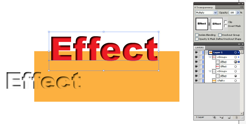

Проще всего сделать в шопе, сохранить шоповским форматом и закинуть в Ai. Это ведь программы одной фирмы и совместимость у них на очень высоком уровне.
Но если нужно именно в Ai, то в случае с текстом я сделал так:
1. Создаем обычный текст черного цвета
2. Копируем текстовой объект (Ctrl+C)
3. Назначаем выделенному объекту красный цвет
4. вставляем скопированный черный текст в то же место дважды (Ctrl+F, Ctrl+F)
5. Самый верхний текст сдвигаем вниз и в сторону на пару миллиметров и назначаем эффект Gaussian Blur
6. Выделяем два верхних объекта и в палитре Transparency в правом верхнем углу вызываем функцию Make Opacity Mask. Галку Clip (Обрезка) снимаем.
7. Уже получилась тень внутрь. Однако для красоты нужно поменять режим полученного объекта на Multiply.
(основная мысль в пунктах 5-7)
Что касается тормозов. Я не знаю у кого какие требования к качеству эффектов, но я никогда не поднимал это качество больше 150 ppi (меню Effects > Document Raster Effects Settings).
    62.6 КБ · Просм.: 1 228
