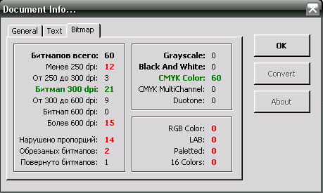

    113.6 КБ · Просм.: 1 471

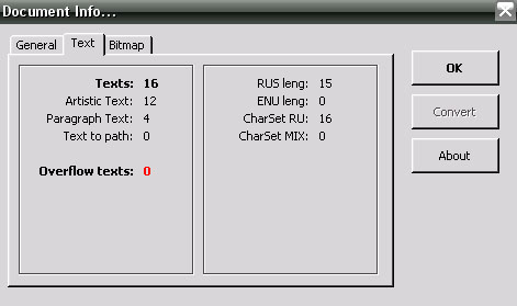

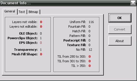

    47.4 КБ · Просм.: 1 331
    57.8 КБ · Просм.: 1 261

Тестим то что есть... пока только так.

Ответ: Нужен такой Макрос?: Информация о документе или макете...
Поправлен алгоритм работы.
Более 100 параметров
Появилось несколько кнопок (допустим есть в документе 2 РГБ битмапа. Макрос это показал и рядом с этим параметром загарается красная кнопочка. При нажатии на неё макрос закрывает окно, выделяет эти битмапы и переходит на них)

Попутно вопрос такой: можно ли сделать определение TIL в битмапах тоже? Очень тоскливо елозить пипеткой. И вот именно это определение TIL отдельно сделать так, чтобы прикручивалось и к PhotoPaint'у!
Совсем недавно без устали открывал штук 400 битмапов с большим количеством темных тонов с целью найти TIL более 350. Мозоли натер пипеткой... :) А была бы такая примочка -- было бы просто здорово -- напустил и видишь, стоит ли шариться по битмапу дальше, или можно закрывать и брать следующий?
