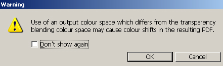

На прозрачность перестал ругаться, но теперь выдает такое сообщение.
Это значит с цветовыми профилями что-то не то? Файл весь черно-белый, цвета и прозрачностей в нем нет.
Оно гласит: использование выходного цветового пространства, отличного от цветового пространства, использованного в эффектах прозрачности (не дословно, но понятно - прим. моё), может вызвать нежелательные цветовые сдвиги в PDF.
Результатом может оказаться явно заметная граница между сплошным фоном и зоной с прозрачностью. Особенно заметно на прозрачных градиентах.
О чём это говорит? Прежде всего, если использована покраска исключительно K-цветом (Grayscale), то эффект(ы) не должен(ы) быть в CMYK или не дай боже в RGB. Поэтому при генерации PDF я бы использовал режим Grayscale (через печать).
Как с экспортом - честное слово - не помню. Я в отпуске. :)
