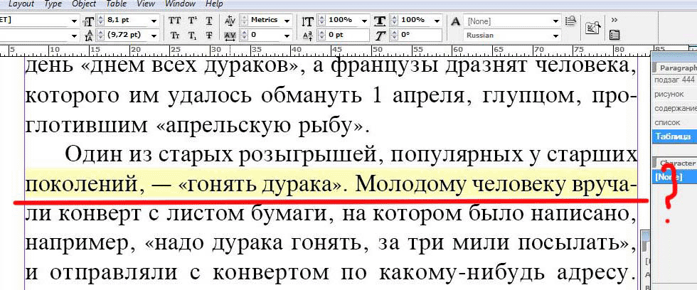

В общем - натянули кое-как ) вот какая загогулина вылезла. Что не день, то сюрприз. Никогда с таким не сталкивалась
А еще есть такие же, но пожелтее полосочки ;]

Ответ: Индез не открывает *.p65

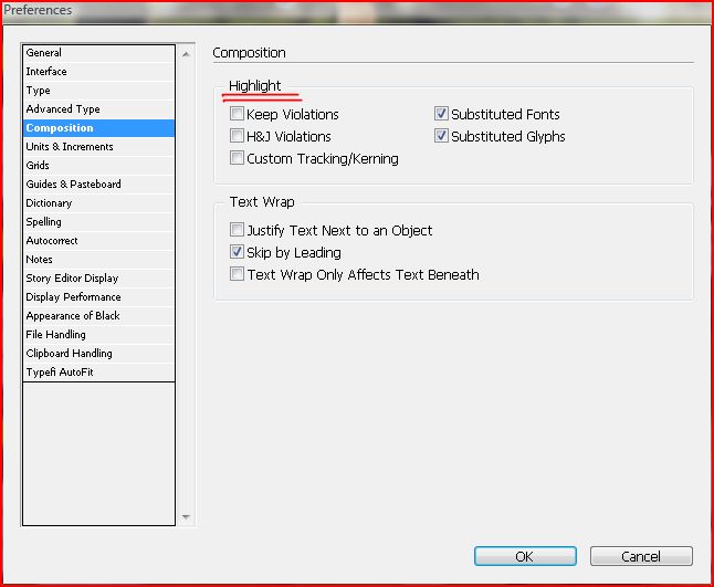

Preferences, раздел Composition, секция Highlight. Скорее всего помечено Custom tracking.
Отнюдь! ( ничего подобного
Хотя, полосочки ети только вместе с непечатаемыми видны... мож и Бог с ними? Но, вот шайтан! это же не решение таки проблемы

Не пОнила. Про стили. Я так подумала, эт вышеупомянутый Пэжмейкер мне нагадил, тем более, что чужую работу переверстываю. Что ж так и не найду решения проблемы с открытием .р65? Че делать то? Тащить то мне будут еще и будут ((

Что в этом разделе (см. аттач) отмечено - то и выделяет желтым. Что с этим делать - вопрос отдельный.
Если весь текст в публикации с назначенными стилями, то там где так называемые overrides - убрать их, и будет Вам счастье... То что выделено желтым - это всего лишь предпреждения, которые при распечатке не видны, где выключить эти предпреждения Вам уже показали...

Mic256, спасибо, я уже разобралась, эт из ПМ перетащилась функция выделения строк с разреженым или плотным трекингом, чем больше отклонение от 0, тем интенсивней желтый. Никогда плотно не работала с ПМ, потому вздрогнула ))
