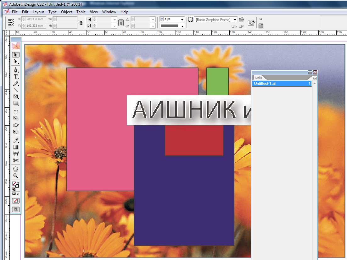

Интересно почему индез не видит аишники экспортированные из Х4? Прозрачный и с виду пустой фрейм получаю. При этом аишники без вопросов открываются в илле (в т.ч. из индеза). СП1 накатил.

Интересно, почему индез их должен видеть, если в них нет ПДФной части, их и акробат не видит. Т.е. они видят и видят все правильно, т.к. то, чего нет и есть прозрачное и пустое.
Точно такое же свойство у аишников из АИ

Ну надо же :) Да что вы говорите! Так и вот не видит, да? А слабо проверить?
    86 КБ · Просм.: 829

Я проверил. Давно.
У вас аишник сохранен без ПДФной части?

Этот сохранен "с пдфной частью" - Create PDF compatible. Т.е. корел Х4 так не делает? Ну вот об этом и стоило сказать. Впрочем Х3 тоже :(

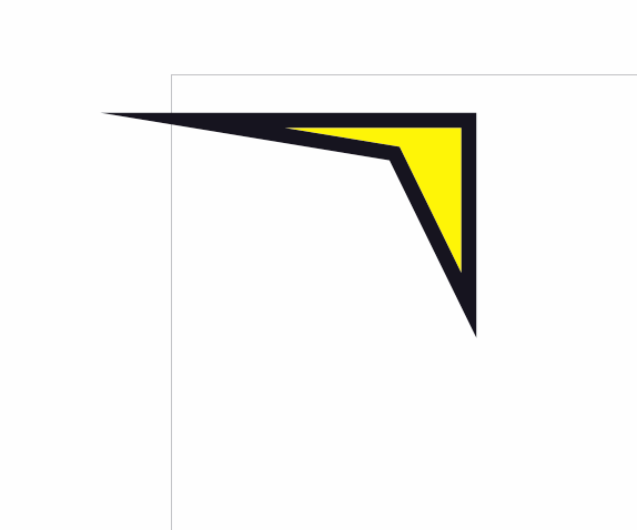

А... обсуждалось уже и ни к чему не привелось. ПДФ из корела вставляется в индез с пустыми полями по краям. Правильно обрезается только если размер документа=размеру макета. А это по многим причинам неудобно. В Х3 был инструмент обрезки но корявый и глючный. Посмотрю что с этим в Х4.
Сейчас же мне приходится обрезать эти ПДФ в акробате и ставить в индез с ключиком Crop. Не знаю, может скрипт какой существует чтоб Bounding Box правильно прописывал в ПДФ?

Проще показать. 100% глюк при наличии у макета обводки (outline) -лечится переводом в объект Ctrl+Shift+Q, увеличением митер лимит или просто скруглением углов. НО бывает и в макетах без обводок. Не всегда. 50% где-то.
В аи такая дрянь тоже наблюдается и так же примерно лечится. Но там есть правильный Crop

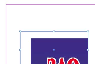

Что-то не могу повторить глюк с обводкой, которая должна изменять размер PDFа. Скриншоты прилагаются (1 - в Кореле, 2 - в ИД). В ИД вставлял с блидами, которые = 5мм.

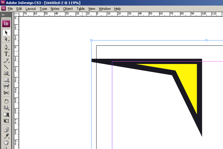

А я могу. Не надо даже извращать обводку. Обычный прямоугольник (наиболее частый случай) сойдет. Только походу это глюк не корела а индюка CS2. Действительно тот же синенький вставил в CS3 - нормально. Эх надо пропинывать на работе переход к CS3
