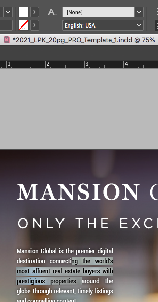

а какой язык установлен для набранного текста?
    109.3 КБ · Просм.: 202
В том-то и дело, что я не могу найти, где он ставится. Подскажите, пожалуйста! Никакие настройки, в которые я входил из разных меню, язык текста для документа не меняют.
А на картинку нажать никак, чтобы посмотреть?
Спасибо. Нашёл! Я просто новичок на форуме и не сразу заметил картинку. Правда, после применения русского языка к тексту формат "поехал", пришлось исправлять.
